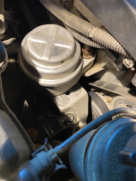

  1. Проблема решена. Причина: выкрутился болт гидроопоры. В тот день, когда проблема появилась, визуально под капотом всё было хорошо. В день, когда выдвинулся на место ремонта искать причину, в пути мотор съехал в сторону салона и как открыли капот, сразу стало понятно в чем проблема. Гидроопору в сборе менял за месяц до этого, разумеется степень затяжки болта на новой детали проверять не стал и вот итоги.

  3. Привет всем. На днях у моего авто случилась неприятность. На съезде с трассы на затяжном повороте направо произошел как будто толчок акпп (но сама акпп тут непричем) и появился сильный гул по кузову и по ногам, а в городе вообще сильная вибрация, скрежет, стук. Вибрация наблюдается так-же на холостых на стоящей машине, ошибок нет, динамика в норме. До этого инцидента небольшая вибрация была на холостых на D (было видно по кромке капота и ощущалось задней точкой), а на нейтралке вообще тишина. Около месяца назад менял гидроопору, думал устранить вибрацию окончательно, но ничего не изменилось. Есть подозрение на нижнюю опору ДВС, но может быть это из-за опоры под АКБ? И вообще, мне кажется максимально странным то, что такие сильные вибрации появились так внезапно. Как думаете? Сам в отпуске, машина далеко, а непонимание что могло случиться - покоя не дает
