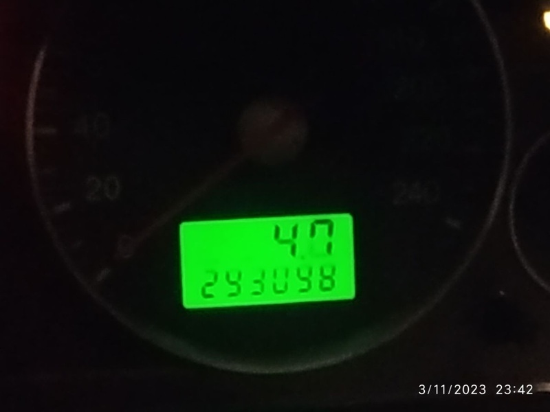

  1. Всем доброго дня. Искал по форуму- ничего похожего не нашел. Как-то уже было раз, что стали плохо отображаться цифры на приборке, но глюк исчез почти сразу. Теперь глюк появился снова и исчезать не торопится. До этого убирали старую сигналку, поставили новую. Это плохой контакт в проводке или же в самой приборке проблема, никто не сталкивался?
