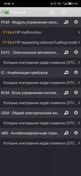

  2. Начну с того, что о проблеме со спиралью и ее существовании узнал сегодня. Два года нормально ездил, сегодня на светофоре говорил по телефону, бросил сцепление на второй передаче, машина заглохла. Начал заводить, она этого не сделала. Стартер маслает. Спираль 5 раз загораеться. Акум живой, стартер после замены уже как 3 месяца. Провалов по скорости не было. Ford mondeo mk3 2001 год,дизель, форсунки, не электронние. Механика(5ст) сцепление заменено пол года назад полностю. Ну люблю я эту машину. Пробовал завести на горячую, на холодную. Разницы никакой. Все мастера сказали, что могут принять только после праздников

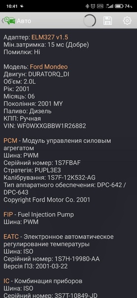

  3. Утром за сканером поеду, буду читать ошибки..
