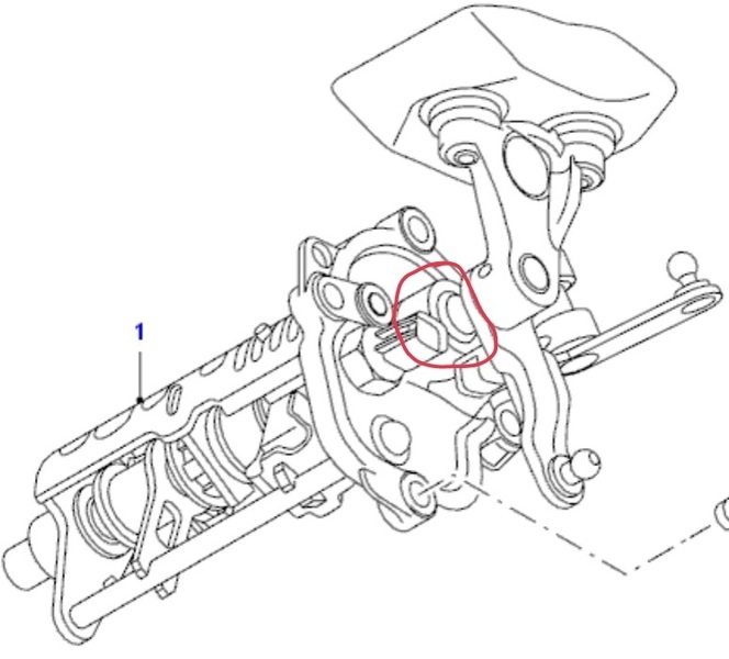

  4. Добрый день. Подскажите, может , кто то сталкивался с ремонтом данного механизма, а именно замена подшипника , сальника и пружинного штифта(если там такой имеется). Какие размеры, номера для заказа? Туго включаются передачи, как будто упираются, все началось с 2ой и задней, сейчас все так же себя ведут. Замена пластиковых шарниров улучшила работу на 5%, кулиса целая, все везде чисто и смазано, как с завода(авто ухожено). Видимых причин деформации тросиков или его направляющих-нет. Пришел к выводу, что либо это хандрит штифт или подшипник. Официалы и другие говорят, что данный механизм не ремонтопрегоден-замена целиком. Кто что скажет.

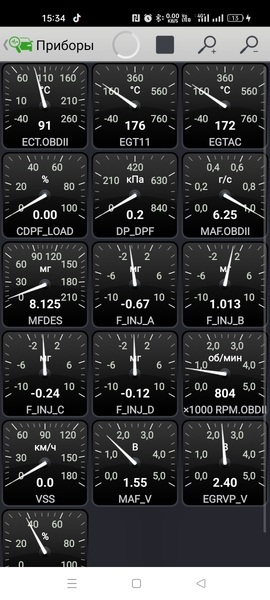

  7. Добрый день. Опишу свою проблему от А до Я. Итак имею Ford Mondeo mk3 2.0tdci(euro4). Решил я поменять прокладку клапанной крышки, старая слегка "сопливила"- не красиво, хоть и не критично. Заказал новую прокладку, уплотнители колодцев форсунок, металлические шайбы под форсунки(согласно вин коду). Ну и решил, пусть стразу почистит впуск.коллектор и егр(он с 3мя датчиками). Также заказал прокладки впуск.коллетора-8шт, прокладки егр. По итогу, забрал машину и через день вылезла ошибка Р0403, кор.замыкание в цепи егр . Разобрал, сам егр, его электромеханическая часть после чистки егр, была в "кизяке". Вымыл, но ошибка не ушла. Купил новый китайский егр на форд транзит, перекинул Эл.мех.часть, ошибка ушла, по форскану, стало видно движение штока. Но подёргивания остались. Решил поменять МАР датчик , который после воздушного фильтра, поменял, ничего не изменилось-дергается. Форскан, показывает коррекцию 2ух форсунок +/-1. Тест в обратку , почти идеален. 4 мес назад поменял электронный восстановленный оригинальный актуатор. Куда копать дальше, что смотреть , где искать?
