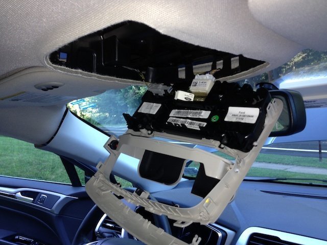

  1. Друзья, наконец то добрался я до этой проблемы и починил, хотя чинить то особо там и нечего , все было довольно просто. В итоге , нужно аккуратно подогнуть с двух сторон где очечник передняя часть отогнется и пойти дальше аккуратно отгибая и отщелкивая , когда дошли до края к лобовому стеклу , немного на себя и она выскочит. Опять же , делать все уверенно и аккуратно. Что было, оказывается со стороны лобовухи , стоят не пластмассовые защелки , а железные с язычком и как раз слева этот язычок был немного загнут внутрь. итог : отогнул его на уровень с правым , собрал назад . Сборка: сначала вставляем со стороны лобовухи и потом понемногу защелкиваем. Наконец мне не мозолит эта щель глаза.

  4. Нашел фотку, видимо где то в середине защелки еще стоят с левой стороны. так как справа отходит , а слева прям жестко стоит.

  6. Добрый день , не так давно стал счастливым обладателем mondeo V 2017 года 2,5 . Выявилась эстетического характера, проблема в том , что панель освещения салона со стороны лобового отходит, когда прижимаешь ничего не щелкает или каких либо посторонних звуков нет . (думал с защелок вылетело) , кто нибудь знает как устроено крепление в этой панели или может быть кто нибудь сталкивался с похожей проблемой. Заранее благодарен за любую помощь и подсказку. Чуть позже выложу фото проблемы.
