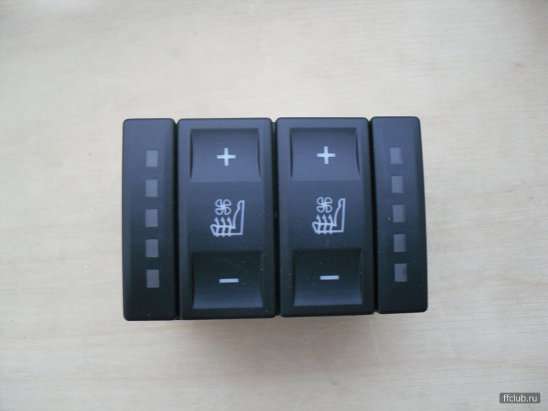

  8. Всем день добрый. Понимаю что тема заезжена но есть проблема, прошу помощи у знатоков. Купил форд Мондео 3 универсал 2006 г, комплектация самая простая- даже регулировка зеркал механика. Поездил - тачка супер( до этого ездил на хундай гетце ) и появилось жгучее желание повысить комплектацию. Доукомплектовал на что средств хватило. Дошла очередь до подогрева передних сидений, силушки купил у знакомого ( они 100 % рабочие ) купил кнопки с плавной регулировкой, вынимаю маленький бардачке- который на месте кнопок стоял, и счастье- с обратной стороны в него воткнута фишка с проводами, меняю бардачке на кнопки, ура кнопки светятся и регулируются, а сидения не греют. Нашёл предохранитель в салонном блоке- целый, полез дальше, путём изучения форумов и схем ( какие нашёл ) в моторном отсеке , в блоке предохранителей стоит пред. на 20 ампер, на него одна нога есть а второй нет. И вот вопрос куда идёт второй провод ? Потом ещё начитался всякого разного и понял что должно быть где- то реле, не могу найти. Прошу помощи , может есть у кого схема подогрева сидений, облазил инет- есть много чего. Но на подогрев тишина, или ищу не там.
  9. Добрый день скажите такой переключатель есть ?
