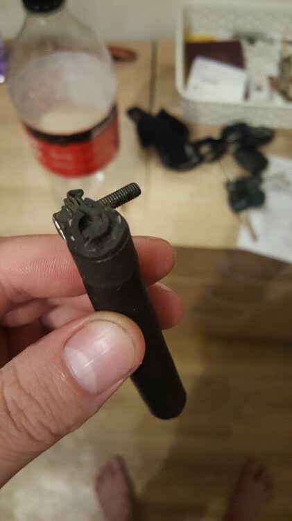

  18. в общем сделал я вот так: качал достаточно долго, топливо из обратки таки потекло. быренько вставил обратку в сосок этот как вы говорите. и тут началось... где то час я пытался всунуть пружинку эту ебаную нивкакую блин. так чя и не вставил ее погода испорилось стемнело и сил уже никаких не было. я так понимаю что что этот пластмассовый клапан полностю не сел как раньше, поэтому уровень его выше и пипка не входит. босюь давить на клапан, читал что они хрупкие и ломаются легко и люяди ставят без клапана напрямки. хотелось бы все таки по красоте сделать, поэтому вопрос может кто знает какой лайфхак что бы пипка вошла и норм прижала обратку к соску. кстати там не сосок а дырка) вот такая: еще вопрос, есть ли вероятность что в систему опять попал возлух пока я там тарахлся с этой долбаннной пружинкой?
