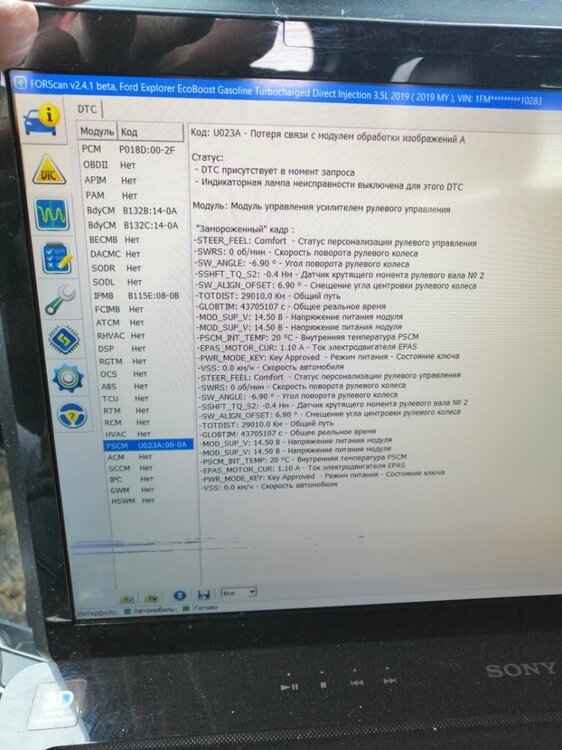

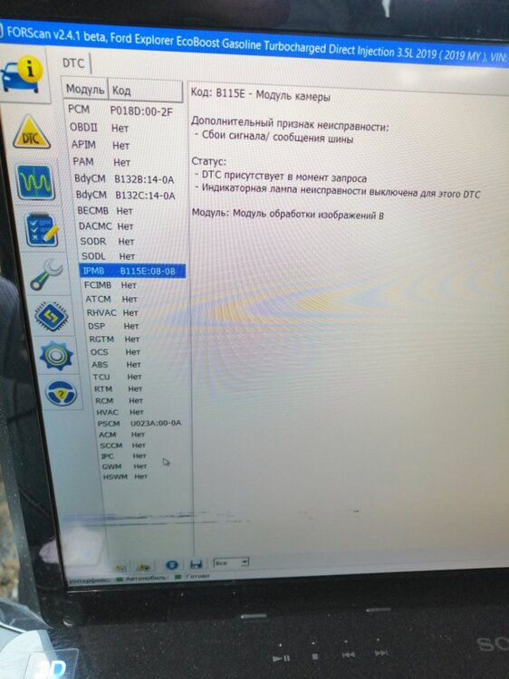

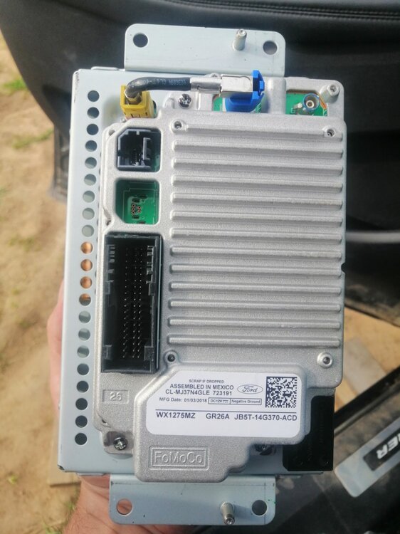

  1. Сохранили конфиг с нештатной APIM (от Exp с двумя камерами) прописали в штатный APIM все работает, но ошибки остались. По ошибкам вопрос актуальный.
  2. Всем привет! Вопрос решили заменой блока APIM (поставили, который на фото, от Expa с двумя камерами). Все работает в штатном режиме, передняя камера включается на P и на D без активации задней камеры. Ошибки остались, по ошибкам вопрос актуальный, кто сталкивался или знает как решить отзовитесь? И вопрос по APIM штатной, можно было его прошить под две камеры или он не поддерживает этой функции? Где то видел, что кто-то решил проблему заменой или прошивкой модуля шлюза А GWM, это не так пробовали, ставили от Expa с двумя камерами не помогло.
  3. Нашел на 5 вкладке: IPMB: DE00 - Front Camera Enable - Hardwire APIM: DE01 - DAFVC Split View - Available Подскажите, поподробней куда вбивать???
  4. Да блок есть, все сделал, но камера работает как у adyboss на 6 вкладке видео выложено, передняя камера активируется только через заднюю, как активировать через кнопку, подскажите? И есть две ошибки, может кто знает куда копать?
  5. Немного разобрался, на форуме экспов тоже стоит на экспе 16 г., он стоит в рестайлинге 16-17гг, а 18-19 нет. В двух экспах смотрели 18 и 19г нету. Нужны схемы 18-19гг , по передней/задней камере может у кого есть?? А более вероятнее не включили в каком-нибудь блоке, может кто знает где включать переднюю камеру??? Могу ошибаться(((
