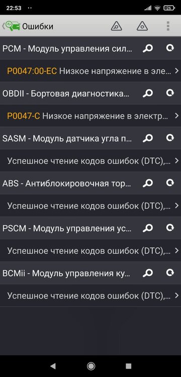

  13. Всем привет, Ну сегодня ещё ближе к своей проблеме на шаг. Сегодня проверяли проводку до клапана турбины и сигналы от ЭБУ. Причина потери тяги что после 3000 оборотов ЭБУ отключает управление клапаном. Надо смотреть ЭБУ или просто заменить на другой, пока новости такие :-)

  15. Продолжение истории, трещину исправили. На низах поехала бодрее, но после 3000 все равно не хватает. Макс кПа МАП 220 выдает, после обороты наберёшь а он все меньше становиться. Подключил на прямую вакум без клапана, и МАП 249 сразу показал, после конечно аварийный режим и передув. Турбину уже перебрали, клапана новые два питбург, ебу прописывали стандартной прошивкой, после снова с отключенным егр. Результата пока нет почему то не хватает вакуума, в сервисе говори вакумаа в трубках хватает :-) при максимальных разгонах выкидывает ошибку p0299. но я уже не кому не верю, так как трещину с первого раза не нашли в трубке. Думаю придется покупать апарат для замера вакума и самому проверять. Или может сам блок ебу глючит? Плюс постоянный на клапан турбины приходит, а управления проверить нету чем :-) хотя контрольную лампочку подсоединял на контакт клапана, она моргает, значит какое то управление есть. У кого какие ещё мысли будут ? :-)
