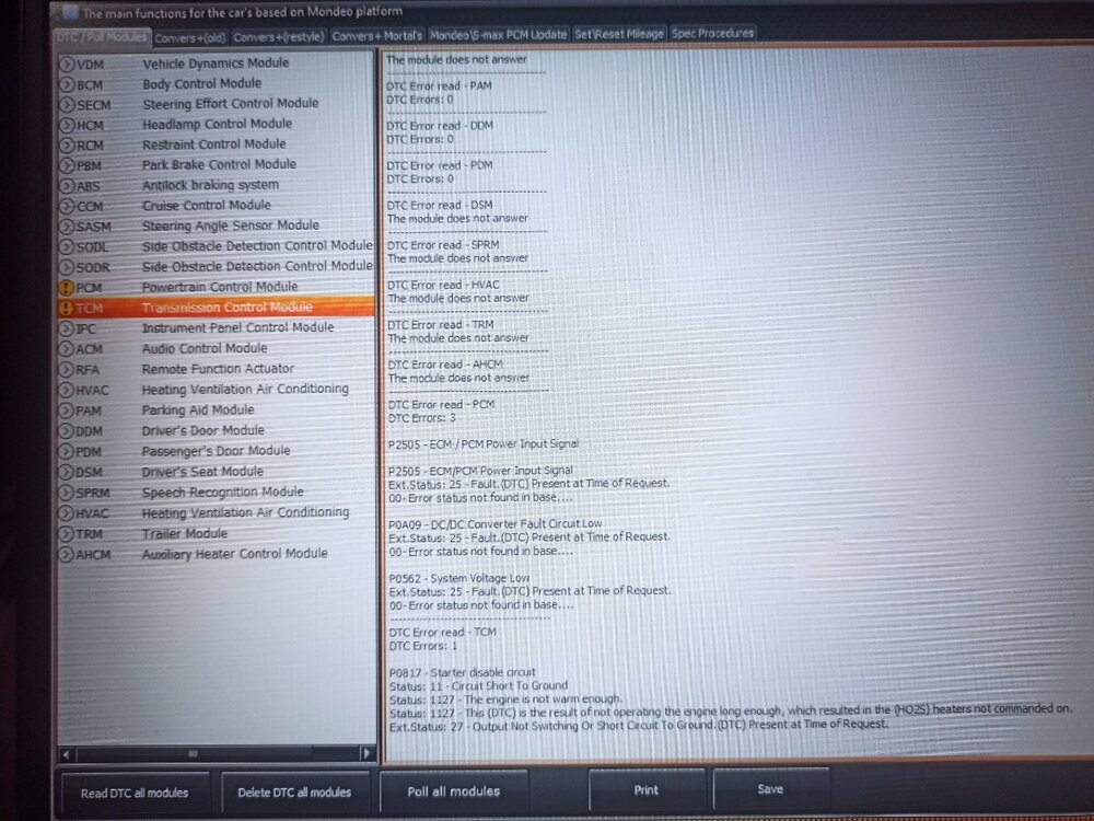

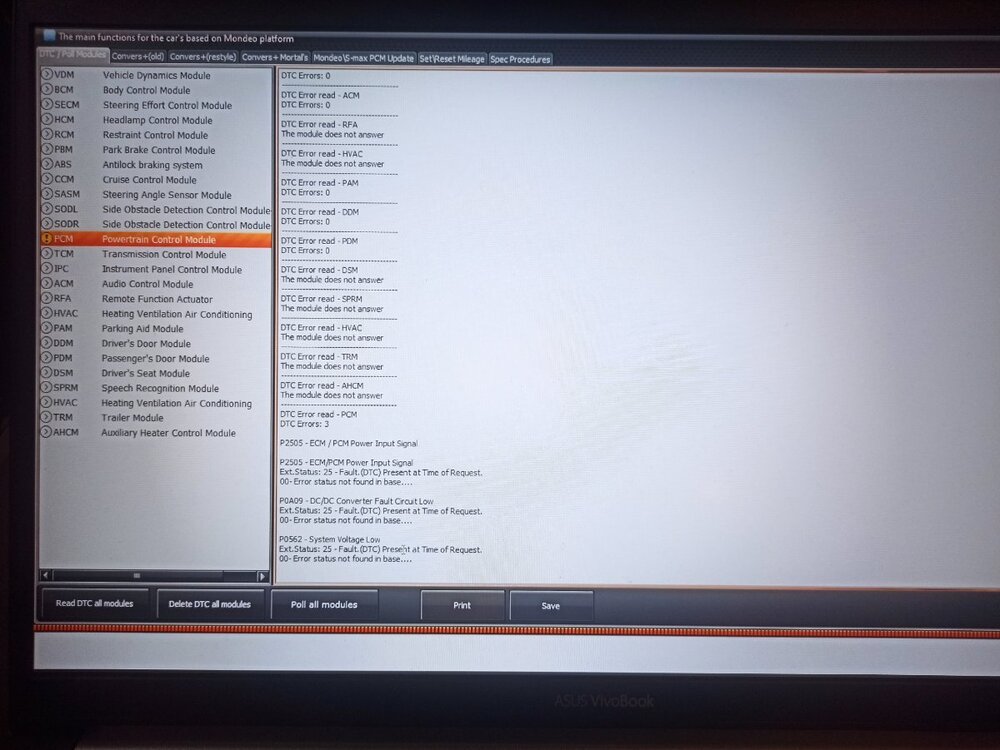

  1. Нужна помощь Ford Mondeo 130hp mk4 2.0 TDCI После сильного ливня не заводится машина (стартер не крутит) Аккум заряжен. Машина иногда глохла на ходу. Но заводилась с повторного запуска. UCDS результаты на фотках.

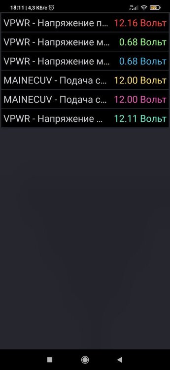

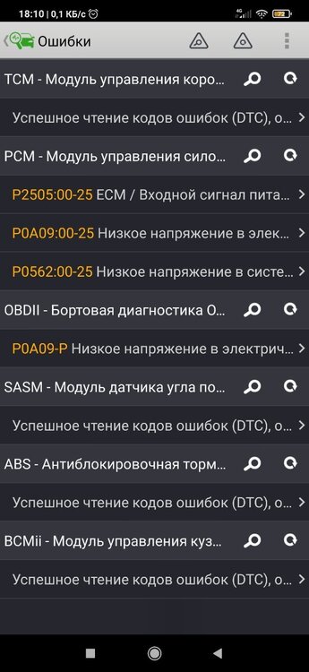

  2. Добрый день. Нужна помощь. В воскресенье был дождь никуда не выезжал машина стоит на асфальте не в воде. В понедельник утром не смог запустить двигатель. Подозреваю что куда-то пропала вода. Через Forscan Lite почитал ошибки. Вложил в пост. Подскажите пожалуйста что может быть причиной. DTC_2021-05-24_08.47.47.txt
  3. Заменил свечи накала, заодно почистил EGR. Зарядил аккум. Заменил предохранители, и релюхи. Заводится в -20 с пол тычка. Как мне объяснили бендикс начинает отходить когда есть детонация в каком-то цилиндре. Но посколькольку одного или двух цилиндров мало что бы запустит двигатель то когда бендикс отходит двигатель так и не стартует.
