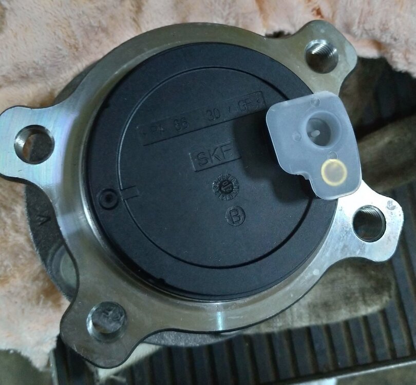

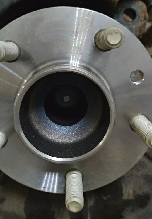

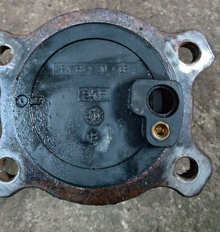

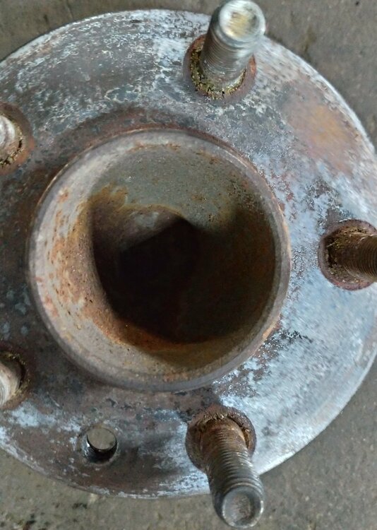

  1. Заменил я два задних ступичных подшипника. Сразу скажу, что поставил skf, родные стоят skf и я не мудрствовал лукаво. Долго курил чем же отличаются skf vkba 6637 (стоит один 5300 минимальная цена в Москве), которые мне идут по вину и по году выпуска и skf vkba 6586 (стоит один 3700 минимальная цена в Москве), которые ставили с 2007 по 2008 год. Сказал да ну его и заказал дешевый vkba 6586. Приехал в фирменной коробке skf, в комплекте ступичный подшипник, четыре болта крепления ступицы (такие же торкс, как и оригинала), винтик такой же торкс для крепления датчика (такой же как и у оригинала) и прокладка под датчик. Маркировка одна и та же. Отличается от оригинального skf, установленного с завода, толщиной металла внутри ступицы, на заводском сделано на конус, в 6586 металла больше и сделано ступенькой. Посмотреть можно на фото. так что можно брать skf 6586.
