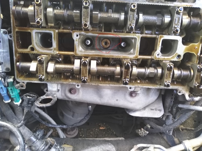

  1. Ребят помогите пожалуйста, пропал антифриз из бочка, долго искал проблему куда же он делся, пока не вылез чек что в 3 цилиндре пропуске, думал это разные проблемы, а оказалось антифриз в свечном колодце где 2 и 3 цилиндр, попадает он туда через вот эту заглушку, ее нужно поменять, не могу найти в интернете ее, есть код ее либо помогите кто чем может ) фото из интернета прилагаю
