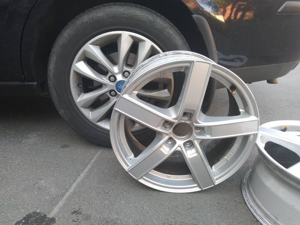

  5. Спасибо) но по стандартным параметрам подобрать диски не составляет труда, а приглянулись мне именно с вылетом ЕТ47, что выходит за рамки заводского стандарта Фото прикрепляю ниже
  6. Насколько я понял, диск станет, но будет выступать из арки большем чем заводской?
