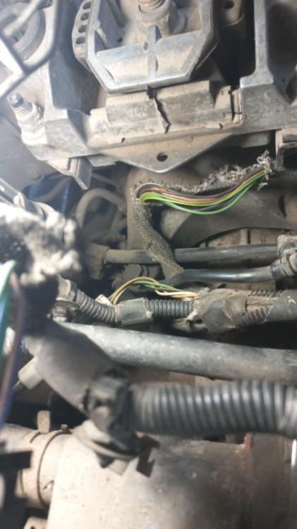

  2. За год -вторая замена. Предыдущий прилично прослужил. Машину покупали с ним.. Перед первой заменой в сентябре если кратко то : -Падает спидометр и тахометр, коробка зависает , не держит обороты на хх, троит .. при этом ошибок мозг не выдавал. Сначала пытались решить заменой кхх, катушки, проводов,свечей, чисткой дз, промывкой форсунок, заменой гены.. в итоге вскрыли мозг а там следы были от попадания воды. После замены зиму отъездила хорошо, ни на что не жаловалась. И по весне опять.. Смотрели под капотом проводку там много оголенных участков.. Симптомы Отрубается приборка, (падают все стрелки и появляются прочерки), коробка зависает.. при прочих условиях (например зависла перед резким поворотом)может и двигатель заглохнуть.. приятного мало. Панель меняли, эффекта ноль... делали запрос офицалам .. ответ на 99% причина в неисправности ЭБУ

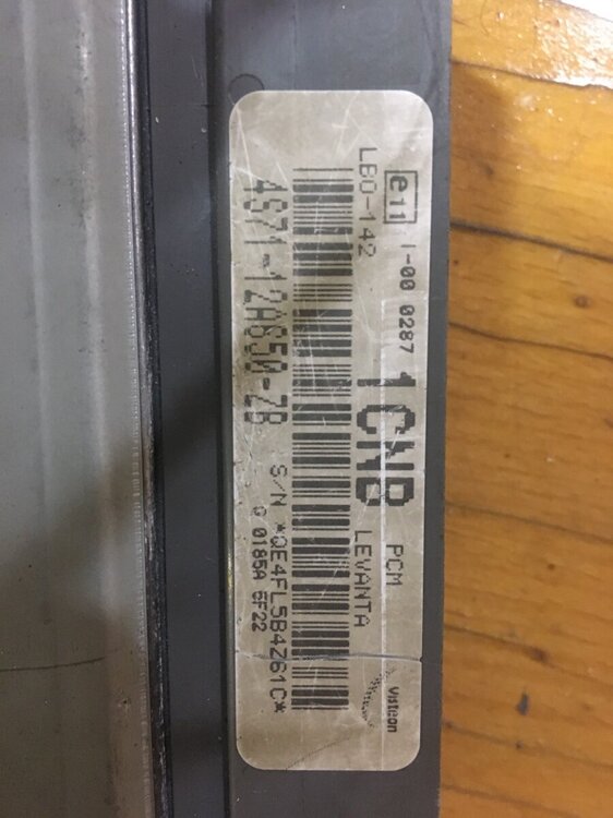

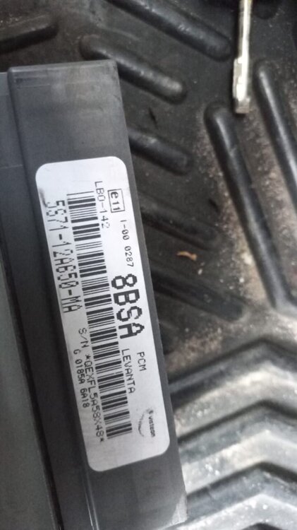

  4. Здравствуйте всем! Мондео 3, 2005, акпп 2,0 CJBA Вопрос такой. Вышел из строя ЭБУ. Поменяли. Дело было в сентябре 2020г.. В конце марта снова вылетел блок.. Причина скорее всего была в проводке, ее перебрали, все (ну или почти все) проблемные места подлечили, но теперь снова требуется замена блока управления. На предыдущих мозгах(так же стояли уже контрактные) маркировка 4S71-12A650-ZB, на тех, которые заменили в сентябре 5S71-12A650-MA.. Чем отличаются и по какой маркировке искать? По вину смотрели, там ещё несколько вариантов..
