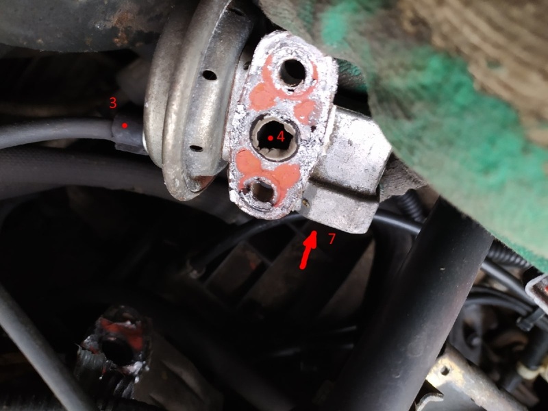

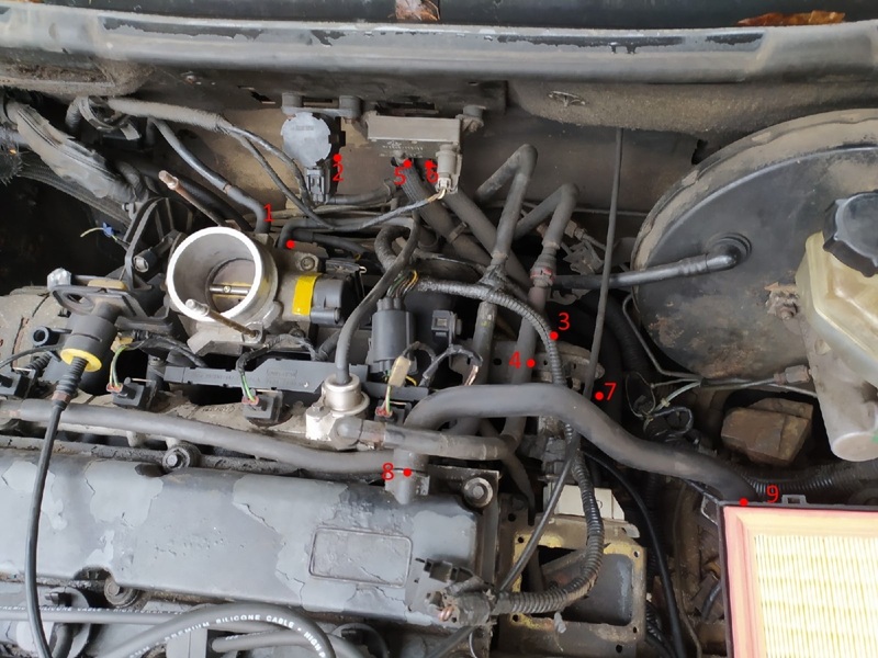

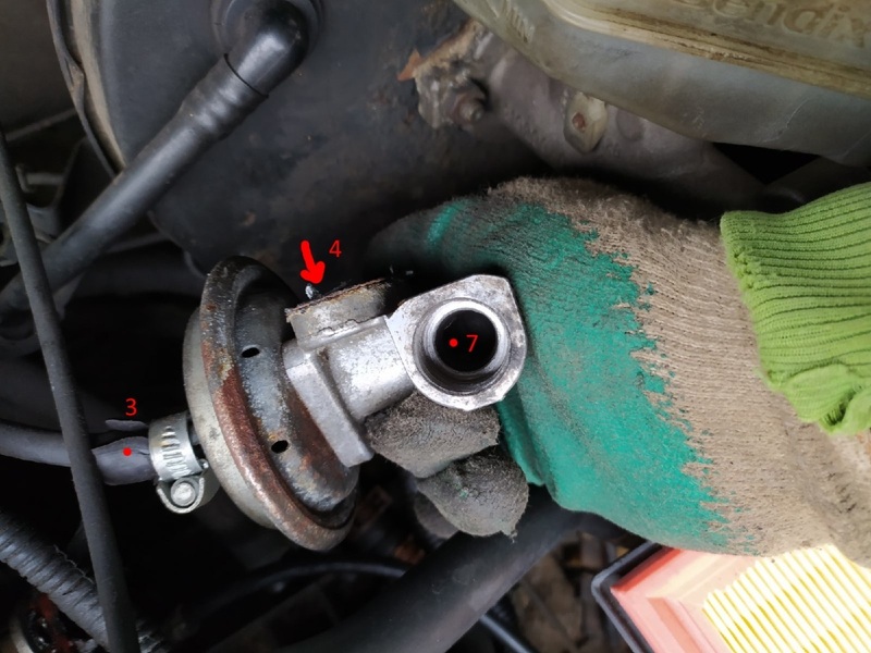

  1. на фотках где точка 7 помечена ничего не было, тупо так дыра была сейчас (как было когда вкинули двигатель - не запоминал всё, но год ездил без проблем). Учитывая что прокладки во впускной от егр нет, думаю так не было, это же дикий подсос должен был бы быть. Масло последний месяц через крышку заливную для масла давило, думал дело в крышке, мыл, менял сразу вроде не давит, но потом опять весь двигатель замаслен. Смотрел за дроссельной заслонкой, тоже всё блестит, но может и не масло, просто нагар какой

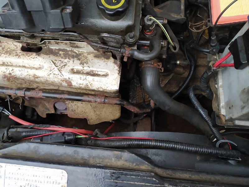

  2. Тогда получается, что шланг сорвало просто разболталось? И масло через крышку ни причем? Ставлю я прокладку из пивной банки в точке 4 на герметик, прикручиваю егр назад, чтоб было чем фиксировать. А выход из выпускного коллектора надо чем-то заглушить. Там был изначально шланг? (температура то не маленькая должна быть) Почитал, вроде должена быть там металлическая трубка? До самого егр? (как я её проебал тогда?!) В общем пока бросаю поиски тройничка и лишние шланги, смотрю что там на выходном коллекторе. Как говорил Никулин "Будем искать..." И да, мотор стоял алюминиевого цвета, а этот покрыт черной краской, думал просто красили машину (донор черный и видно подкрашеный, капот целиком) и покрасили двигло, теперь вот облазит подлец)
  3. как был 1.8 бенз, так и остался. Донор такая же моня универсал, только год свежее, вместо 96 поставил 98. Смотрел тему но в моем случае не поможет просто металлическую прокладку вставить, шланги то болтаются как попало. Попробую завтра при свете нащупать где должен быть шланг нижний (вроде из выходного коллектора?) но думаю заметил бы его уже, если б он был. А теперь надо как-то или заменить или заткнуть дыру оттуда. Да и не уверен, что если заткну будет всё работать нормально. Тройничка тоже не видно никакого, хватит ли для вентиляции картера верхнего отвода? Думаю нет, раз всё к чертям сорвало.

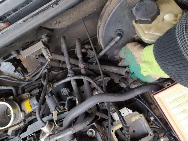

  4. Нужна помощь с тройничками и клапанами. Есть у кого-то правильная схема, откуда что и куда? Похоже у меня их разворотило совсем, не понять где и что должно быть. https://mondeoclub.ru/forums/topic/154233/?page=2
