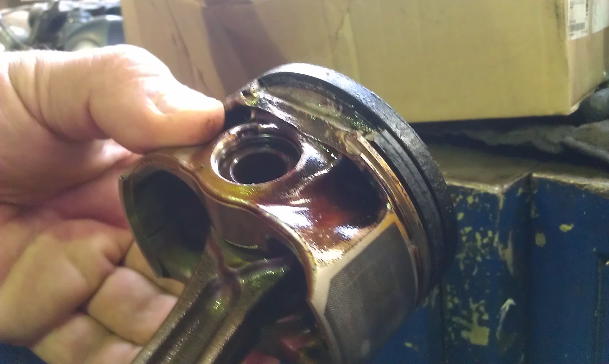

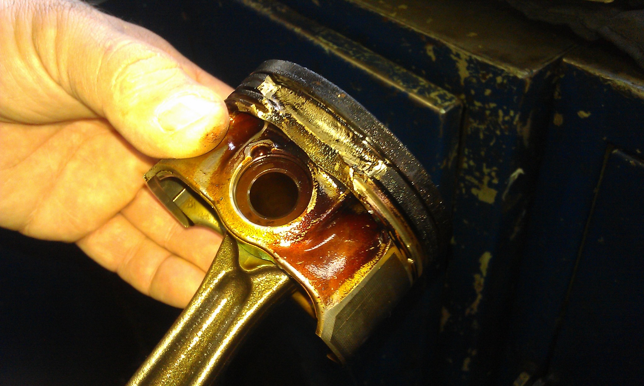

автоиметель Опубликовано 5 января, 2014 Опубликовано 5 января, 2014 Как то я уже писал в сентябре про авто приятеля по поводу турбины. Перед новым годом его постигла еще одна неприятность на 155 тыс пробега... http://content.foto.mail.ru/mail/astash.a/220/h-222.jpg http://content.foto.mail.ru/mail/astash.a/220/h-221.jpg разрушение перегородок колец 4го цилиндра. Из за чего - не знаем, грешим на топливо. Поршень 3го цилиндра не вытаскивали, хотя на стенках цилиндра тоже появились царапины, хотя и меньше чем в 4ом. Купили шортблок и 31го декабря он выехал из ворот сервиса.
vlas777 Опубликовано 5 января, 2014 Опубликовано 5 января, 2014 Перегородки ломает из-за детонации об этом уже писали!Надо залить последнию прошивку и детонации не будет!

lёlik Опубликовано 5 января, 2014 Опубликовано 5 января, 2014 Перегородки ломает из-за детонации об этом уже писали!Надо залить последнию прошивку и детонации не будет! А кто может залить последнюю прошивку?
автоиметель Опубликовано 5 января, 2014 Опубликовано 5 января, 2014 Перегородки ломает из-за детонации об этом уже писали!Надо залить последнию прошивку и детонации не будет! У него и так перешит с 200 на 240 лошадей А сколько за блок отдали? За сам блок 93 тыр, плюс всякие мелочи с прокладами еще на 25 тыр.
Dimtry Опубликовано 5 января, 2014 Опубликовано 5 января, 2014 Перегородки ломает из-за детонации об этом уже писали!Надо залить последнию прошивку и детонации не будет! Не забыть только еще про бензин - только 98-й, на 95-м детонация все равно будет, пусть и редко.
vlas777 Опубликовано 5 января, 2014 Опубликовано 5 января, 2014 Так дело не в лошадях!Прошивка есть новая на 200 и 240 !
