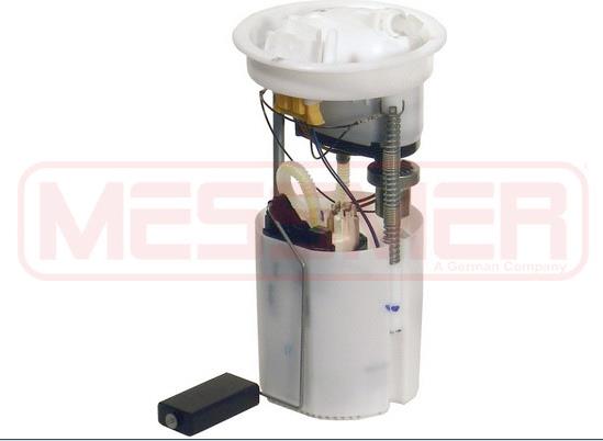

А чем отличается Messer 775305 от 775306 (кроме цены)? У меня 2007 год 2.0 бензинка.
Мне сейчас также предстоит вырезать дырку в полу.И по состоянию контактов будет видно - заказывать или нет новый бензонасос.
775305
05 -Гобразный , 06 прямой насос.,
Можно взять ERA 775305 тот же Мессмер , цена 13800 руб.
Изменено пользователем Dembel
по ERA очень много возвратов, так мне сказали на одной фирме по продаже запчастей. Лучше Мессмер, хоть говорят это одно и тоже и коробки одинаковые, но я так понимаю, разница все же есть.
Вот я себе ставил год назад на коробке написано Мессмер и Ера
Просто гугл в этом случае говорит вот что:
775306
775305
Так есть ли какая-то разница в них? Ведь они оба подходят к Ford Mondeo IV 2.0 (145)  2007-...
 Dembel
ERA это фирма упаковщик, ей же принадлежит бренд Messmer. Тут вообще с насосом неразбериха, так еще и эта Эра все запутала.
Но думаю что разница между ними есть. Вот посмотри. Разные позиции и разная цена, а номер одинаковый. Это что получается, кто как хочет тот так и называет этот насос чтоль?
