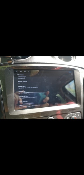

MichaelMichael Опубликовано 25 ноября, 2021 Опубликовано 25 ноября, 2021 Мне тоже пришла рамка с 2 платами. На самой рамке из экспресс доставки стоит нормальная плата, как я понял по картинкам. Но китаец зачем-то добавил еще и новый вариант платы, без can bus отдельно в пенопласте. Я вчера собрал схему питания и в пол-второго ночи включил шарманку, наконец. Скриншоты сделал телефоном, извините за качество.
garry222 Опубликовано 25 ноября, 2021 Опубликовано 25 ноября, 2021 22 минуты назад, MichaelMichael сказал: Но китаец зачем-то добавил еще и новый вариант платы, без can bus отдельно в пенопласте. ну пободались с ними, они и поняли, что народу что-то не нравится (а что именно - непонятно). Вот и начали класть по 2.Это теперь всем так приходит Девайс у тебя, судя по скринам правильный, прошивка староватая, но ок. Дальше сам смотри - можно докупить udt лаунчерпак за 600 с чем то (это если нужны оформления всякие или любишь накидать своих виджетов (как я)). В принципе, на этом можно и остановиться. Если нужна полная переделка в teyes, пиши в лс, скажу куда к кому идти. Но в целом она ничего не дает, эта прошивка, особенно если есть лаунчерпак. Еще есть вариант прошить поновее обычную бесплатную прошивку с 4pda

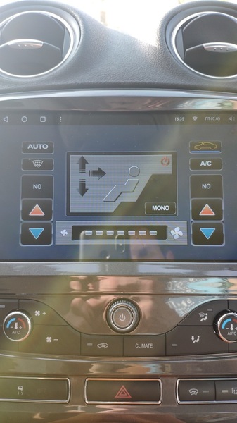

alex4_12 Опубликовано 3 декабря, 2021 Опубликовано 3 декабря, 2021 Привет всем. У всех на магнитоле prelengcar elus на платформе fyt приложение управления климатом выглядит так?
garry222 Опубликовано 3 декабря, 2021 Опубликовано 3 декабря, 2021 20 минут назад, alex4_12 сказал: Привет всем. У всех на магнитоле prelengcar elus на платформе fyt приложение управления климатом выглядит так? На старых прошивках так выглядело, примерно до лета 2021. Сейчас - уже по другому.
alex4_12 Опубликовано 3 декабря, 2021 Опубликовано 3 декабря, 2021 1 час назад, garry222 сказал: На старых прошивках так выглядело, примерно до лета 2021. Сейчас - уже по другому. Понятно. Значит надо что-то поновее поставить
garry222 Опубликовано 3 декабря, 2021 Опубликовано 3 декабря, 2021 (изменено) 4 минуты назад, alex4_12 сказал: Понятно. Значит надо что-то поновее поставить Всю прошивку даже необязательно обновлять - этот экран находится внутри canbus.apk, который обновляется у Teyes в составе 4 файлов регулярного обновления: https://cc3.teyes.ru/apk3/#/ (кнопка canbus update вверху, апк можно ставить как обновление) Потом сверху можно поставить патч MS №1 или №2 отсюда: https://vk.com/@teyes_by_maga-modifikacii — 2 — Патч для Teyes CC3 ❗до❗ 15.06.2021 / СС2+ / SPRO+ / K2+ / модифицированной СС3 Vincent Vega Edition, добавляющий Bluetooth звонилку НЕ на весь экран, корректную работу оповещений некоторых антирадаров и NoKill. Изменено 3 декабря, 2021 пользователем garry222
