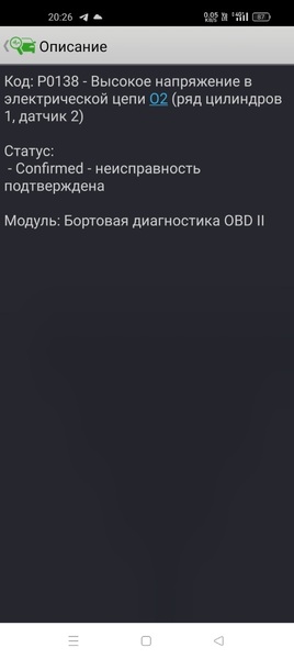

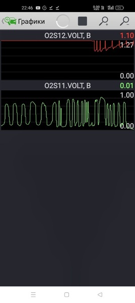

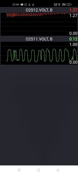

Всем привет. Вылезла ошибка P0138. Подскажите пожалуйста это катализатору конец приходит или с ДК что-то или проводкой? Какое у нас напряжение должно быть на второй лямбде? На холостых пишет ровно в районе 1.27в. под нагрузкой появляются колебания. Я так понимаю график все равно должен оставаться примерно прямым?
