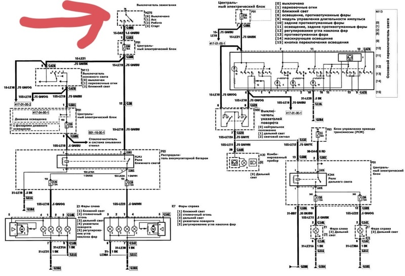

Николай Анатольевич Т Опубликовано 29 октября, 2023 Опубликовано 29 октября, 2023 Доброго времени суток! Сталкнулся с такой проблемой. Машина за 13 дней простоя высаживает новый 60Амперный аккум в ноль. Методом научного тыка, при помощи мультиметра удалось установить что проблема где то рядом, под капотом, возле аккумулятора, в блоке предохранителей, около реле ближнего света фар. Так вот, когда я выключил зажигание и достаю это реле то потребление падает до нужных значений от 100Ма до 1-2Ма. И если его вытаскивать и вставлять это реле то оно щелкает. Думал проблема в салоне какая то, отключал сняв фишку с переключателя фар, не помогло. Отключал фишки с фар тоже не помогло. Решил посмотреть в блоке предохранителей напряжение на реле фар. И там постоянные 12v. Так разве должно быть? Куда копать? Может проблема в замке зажигания? Нашел какую то схему в интернете и как я понял что замок зажигания полностью должен отключать все что связано с фарами. Недавно заметил что зажигание выключено и я могу включить дальний свет фар, был удивлен. Может кто сталкивался?
tokminnw Опубликовано 29 октября, 2023 Опубликовано 29 октября, 2023 (изменено) 1 час назад, Николай Анатольевич Т сказал: Доброго времени суток! Сталкнулся с такой проблемой. Машина за 13 дней простоя высаживает новый 60Амперный аккум в ноль. Методом научного тыка, при помощи мультиметра удалось установить что проблема где то рядом, под капотом, возле аккумулятора, в блоке предохранителей, около реле ближнего света фар. Так вот, когда я выключил зажигание и достаю это реле то потребление падает до нужных значений от 100Ма до 1-2Ма. И если его вытаскивать и вставлять это реле то оно щелкает. Думал проблема в салоне какая то, отключал сняв фишку с переключателя фар, не помогло. Отключал фишки с фар тоже не помогло. Решил посмотреть в блоке предохранителей напряжение на реле фар. И там постоянные 12v. Так разве должно быть? Куда копать? Может проблема в замке зажигания? Нашел какую то схему в интернете и как я понял что замок зажигания полностью должен отключать все что связано с фарами. Недавно заметил что зажигание выключено и я могу включить дальний свет фар, был удивлен. Может кто сталкивался? При выключенном зажигании не дальний не ближний включатся не должен. Виноват переключатель освещения. На дальнем реле всегда присутствует силовой +. Могу выслать схему на Вацап или Email Изменено 29 октября, 2023 пользователем tokminnw
Николай Анатольевич Т Опубликовано 29 октября, 2023 Автор Опубликовано 29 октября, 2023 @tokminnw отключал переключатель освещения, все ровно щелкает реле и идет утечка. Могу снять видео. Почта Terpigorev94@bk.ru спасибо за схему.
tokminnw Опубликовано 29 октября, 2023 Опубликовано 29 октября, 2023 4 минуты назад, Николай Анатольевич Т сказал: @tokminnw отключал переключатель освещения, все ровно щелкает реле и идет утечка. Могу снять видео. Почта Terpigorev94@bk.ru спасибо за схему. Значит где-то идёт + на катушку реле. Сейчас вышлю. Здесь годать можно всю жизнь.

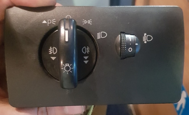

Николай Анатольевич Т Опубликовано 30 октября, 2023 Автор Опубликовано 30 октября, 2023 @tokminnwвы мне очень помоги со схемой, спасибо. Как выяснилось переключатель не работал и его пустили в обход, звери. Буду покупать переключатель
tokminnw Опубликовано 30 октября, 2023 Опубликовано 30 октября, 2023 42 минуты назад, Николай Анатольевич Т сказал: @tokminnwвы мне очень помоги со схемой, спасибо. Как выяснилось переключатель не работал и его пустили в обход, звери. Буду покупать переключатель Подрулевой?
Николай Анатольевич Т Опубликовано 30 октября, 2023 Автор Опубликовано 30 октября, 2023 @tokminnw этот

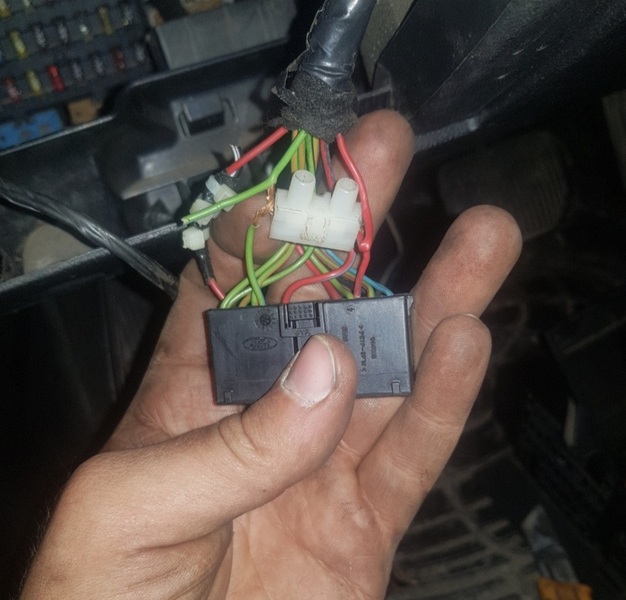

Николай Анатольевич Т Опубликовано 30 октября, 2023 Автор Опубликовано 30 октября, 2023 @tokminnw красный с зеленым пустили в обход, по этому было все время 12в на реле. Убрал эту конструкцию и все стало отлично.
tokminnw Опубликовано 30 октября, 2023 Опубликовано 30 октября, 2023 14 минут назад, Николай Анатольевич Т сказал: @tokminnw этот Я вам сразу намикал на него.

Николай Анатольевич Т Опубликовано 30 октября, 2023 Автор Опубликовано 30 октября, 2023 @tokminnw сейчас все в норме, хозяин предыдущий видать пожалел 550р и сделал так.
