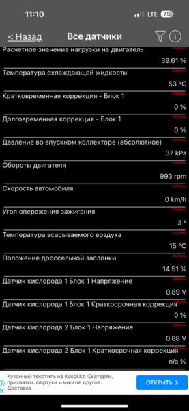

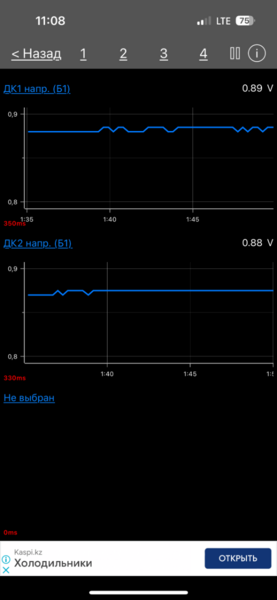

Всем привет! Столкнулся с такой проблемой. Горит ЧЕК ошибка 1132, посмотрел через ELM, ДК-1 стоит на уровне 0,8-0,9 и линия ровная и ДК-2 тоже самое.. расход топливо сильно увеличилось(( Я проверил адсорбер, свечи, дроссель всё в порядке, машина едет хорошо, обороты не прыгают, не знаю где искать причину, подскажите кто-нибудь кто сталкивался с такой проблемой)

Почему обороты двигателя 1000 почти? Сначала с этим разберись.
На горячую после простоя минут 10-15, нормально заводится?
@Айбек М Лили? Если Лили, то на горячую херовасто заводится. Это первый признак
