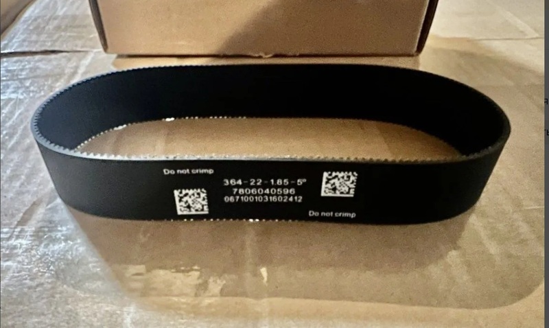

Не претендую на правильность, просто как предположение. У рейки специфический ремень, который не продается по партномеру, а идет только в сборе с рейкой. Какой ремень вам ставили, точно как в оригинале или подбирали примерно такой же по параметрам? Видел один раз объяву о его продаже и сохранил себе фото ремня. Оригинального сам не видел ни разу.
Брал оригинальный но б/у с
Именно такой как на фото
