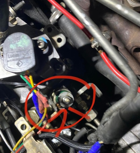

в общем настигла беда.
Купил форд мондео 2 1.8 дизель.
по старту слегка троила, вроде бы обычный воздух и избавлением груши и покупки просто новых шлангов стала лучше.
спустя пол месяца начала как будто под сраку просить когда нажимаешь газ на ней . Тупая стала.
спустя еще неделю после того как стала тупая , начала сама резко газовать , и причем как будто турбина заработала , летала ппц, могла на первой так сделать и полететь , могла на 2,3.
спустя время начала и глохнуть когда сама начала ускоряться , тупо если на нейтралку скинуть глохнула.
ну и сегодня постаяла день , просто начала глохнуть при езде каждую минуту, и уже не заводилась .
итог сдох акум , стоит на зарядке…..
сказали, что этому датчику хана , он тип вообще дымился . Тнвд от лукас , что за датчик и может он просто машину в аварию кидает ?
Первый раз заглохла когда поменял подшипник полуоси , и сказали в коробке масло не было, купил обычное , залил.
И наехал на лежачий где его не было до этого на 40км, после него первый раз заглохла …..

Этот клапан перекрывает подачу топлива к насосу, когда вы глушите автомобиль.
Сама газует машина в движении или может, допустим, стоя на светофоре, на нейтралке обороты подскачить? Посмотрите трубку,  которая идет от насоса (от турбокорректора) к турбине. Если там есть топливо то хана мембране. От этого обороты и подскакивают.
У меня похожая ситуация, только не глохнет.
А если глохнет то только в очень сильную жару и лампа давления масла моргает
