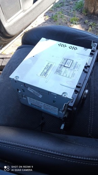

Проблема.... Штатная CD не читает и не отдает диски. В ЧЕМ МОЖЕТ БЫТЬ ПРОБЛЕМА!!!! В МЕХАНИЗМЕ ИЛИ В ЭЛЕКТРИКЕ

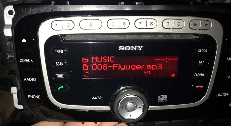

На ФМ-4 существуют две разные магнитолы - 6000 СД и Sony МР-3.
Если СД привод не подаёт признаков жизни - не читает и не грузит диски то обычно это выход из строя процессора СД привода.
Возможна механическая поломка - ваша магнитола 2008 года - шестерёнки пластиковые, механизм изнашивается и т.д.. Можно разобрать СД привод, понять что неисправно и починить. Можно отнести СД привод мастерам - будет стоить денег.  Можно купить донора с рабочим СД приводом и переставить себе.
Оптимально - сменить вашу магнитолу на Сони 2 ревизии (2009-2010 года) или на Сони 3 ревизии с резиновой крутилкой от ФМ-4 рестайл.
