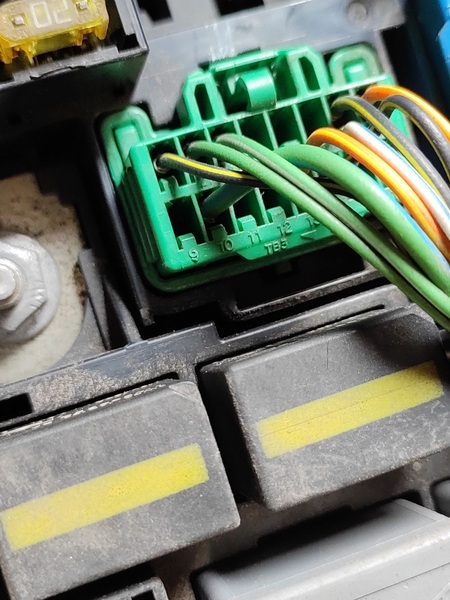

Подскажите,куда идёт проводка от самого датчика температуры (градусника), снежинки обе горят,а проводов к датчику нет!в блоке предохранителей под капотом,в зелёной фишке контакты 10 и 12,10 есть а 12 там пустое место, подскажите куда копать, где что искать?

Такая же история, на 10 колодке зелен-синий провод, а на 12 пусто. Датчик стоит штатно и от него уходят провода бело-коричневый и бело-фиолетовый, таких проводов в каробке предохранитель под капотом нету.
Пойду искать их в салоне

Скорее всего окислы или обрыв, датчик стоит со стороны пассажира подростковым локером в переднем бампере.
В 13.03.2023 в 22:36, Aleks EU сказал:
хм. сегодня ставил его, не нашел места для него в бампере.
и еще, есть датчик 701959625. не могу вспомнить где он должен находится. не попадался?
