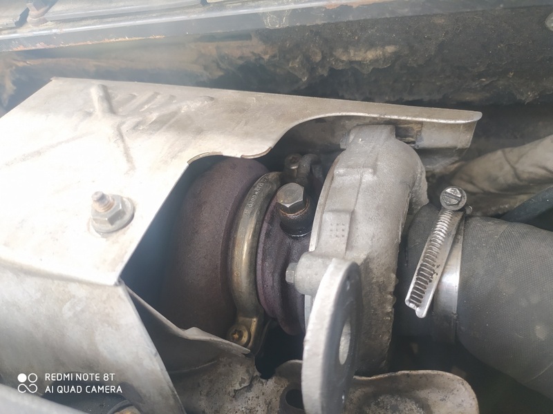

Ребят подскажите кто знает,стоит турбина с маленькой улиткой,мотор 2.0 tddi, нужно ее менять, можно ли поставить от такого же объема но от tdci, и будет ли она правильно работать?
Только что, alexoleg сказал:
На фото это моя
Мне кажется на tdci идёт с регулируемой геометрией. У вас же её нет?
Ещё турбины были с вакуумной регулировкой и электронной. И одинаковое ли посадочное...
Отправлено с моего Mi MIX 3 через Tapatalk
Вот это я не знаю,у отца такой же мотор только tdci, визуально турбина такая же,вот я и спросил подойдёт ли
  • 3 месяца спустя...
Только если менять в сборе с коллектором + все управление недостающее..только так либо родную как надо.
