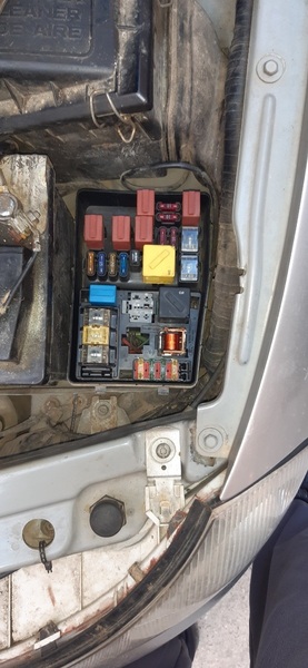

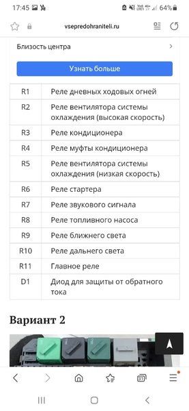

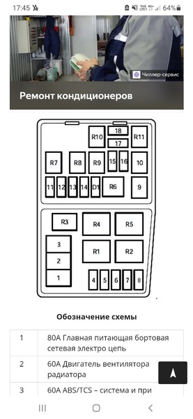

Добрый вечер, можно вопрос,хотя я вроде догадываюсь какой ответ, если в блоке предов и реле нету реле на низкую скорость вентилятора, то он и не будет работать же? Если фишку дтож скинуть работают оба, если скинуть фишку с дтож и вынуть реле высокой скорости то работает не сильно, все дело в реле я правильно понимаю? Просто стрелка доходит до красной зоны прям на ней и ничего не срабатывает.20230417_174607.thumb.jpg.2b552bd3cc937bd7cd7a50cdef8c6d22.jpgScreenshot_20230417-174551_SamsungInternet.thumb.jpg.bca7fa5a6ac83b5d60c3f16fb879e862.jpgScreenshot_20230417-174557_SamsungInternet.thumb.jpg.6ec633c8203f92571f32a35068bc42a6.jpg
