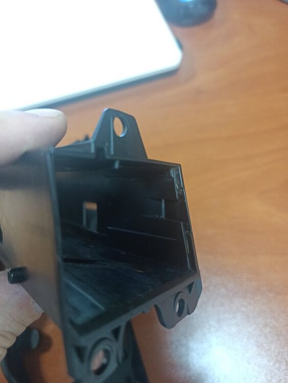

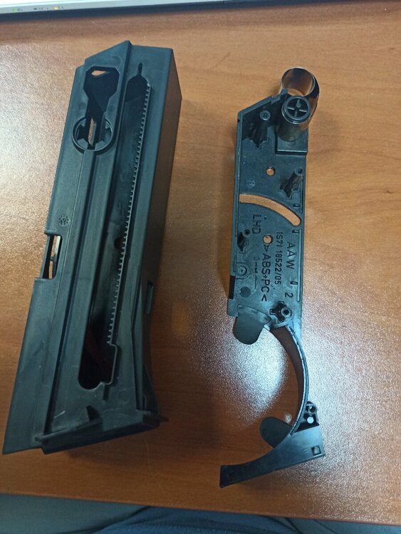

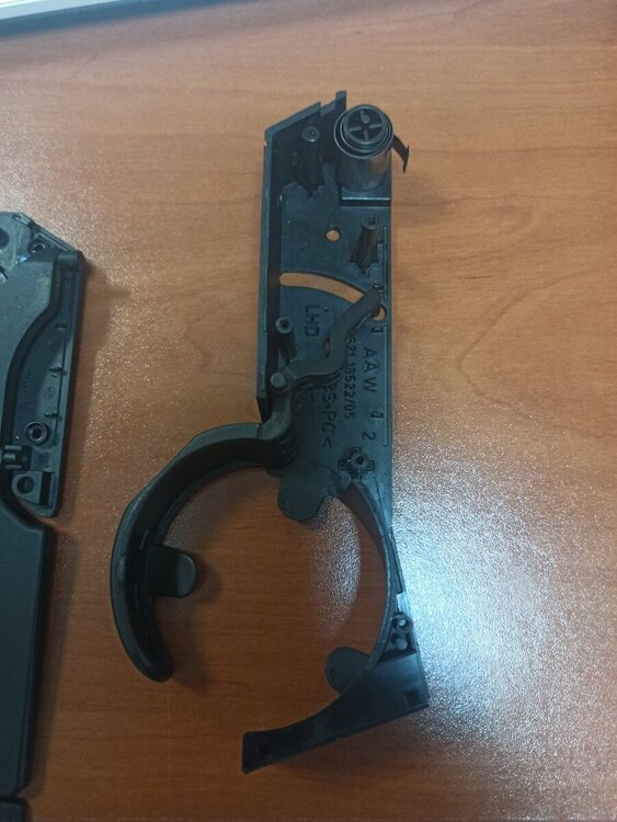

Здравствуйте. Разобрал подстаканник. В процессе вылетела пружина... И не уследил как стояла изначально. Всю голову уже сломал, как приспособить ее на место. Тут был уже подобный вопрос, но ответа так и не нашлось. Фото прикладываю, может если нет решения, то мысли какие-то озвучите.
В общем разобрался. Оказывается просто все, но не очевидно и не сразу заметно (как по мне по крайней мере). Выкладываю сюда последовательность, может кому-то сэкономит полдня. Итак, ставите пружину как на фото 1 и далее конец в пазы на фото 2.
