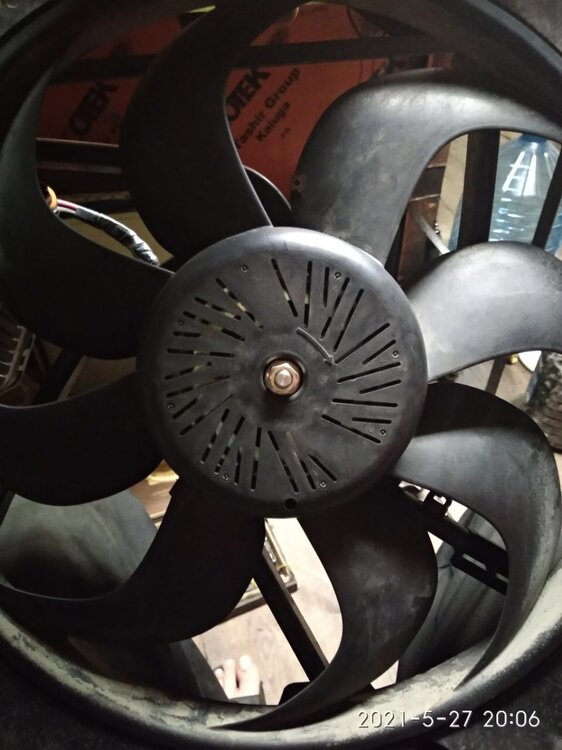

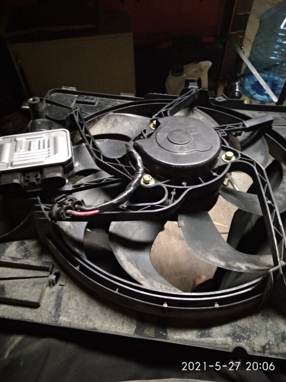

Всем доброго времени суток !!! Много мучился с охлаждением двигателя,перекопал весь интернет,инфы мало. Хочу поделиться с вами как решил проблему ,может кому пригодится . Вся проблема была в вентиляторе ,на якоре отработка Мама не горюй, щетки само собой в не лучшем состоянии. Перебирать смысла не было. Поискал на разборках там они тоже старые и не факт что долго проходит. Товарищ нашёл статью что мол мотор подходит от приоры))) и решили поколхозить)цена вопроса 2600р. В итоге заменил все , датчик , эбу, заменили и почистили все контакты) и заменили мотор. Стоял в пробке двигло не греется ) даже кондей кажется лучше стал работать. Так что если интересно , могу скинуть фото и статью про установку приоровского мотора.ниже фото с приорским мотором
