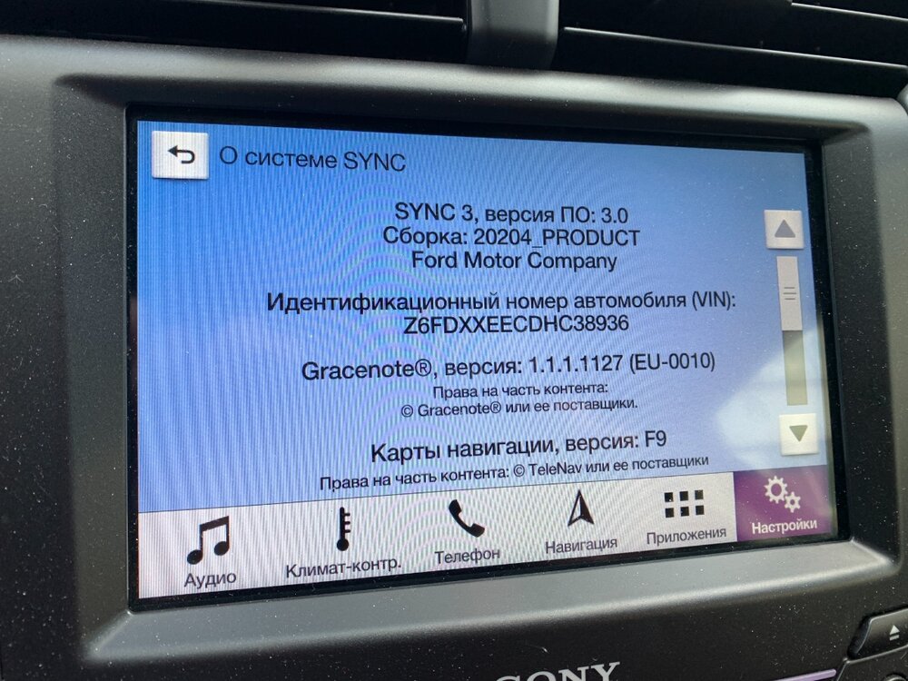

Я это сужу по надписи, фотографию которой выложил выше.

Какая у вас версия Синка? 3.0.хххх и какие карты ставите? F хх ?

Так F9 у меня и так стоит, зачем ее мне заново устанавливать? Я вообще не понимаю, какую версию он мне хочет установить? СИНК стоит последней версии, с сайта. А вот карты пишет, что надо обновить. А они у меня и так 9 версии стоят. Может, их и не надо обновлять?
Нави то работает? Если все работает, то тогда и обновлять ничего и не надо. Я подумал, что Нави загнулся из-за ошибки обновления. F9 для 3,0 это последние карты (2019 год).
если они у вас уже стоят, то когда вы их ставили и получали ли файл журнала и скормили ли его офсайту? Судя по всему, вы не сделали этого, и сервер НЕ УЗНАЛ про это обновление и потому решил вам предложить те же карты, которые вы ставите еще и еще раз поверх..  Добудьте этот файл журнала.. скормите его офсайту.. а то что вам потом предложит скачать, именно то качайте в корень флэшки и устанавливайте - возможно захочет вам какую нибудь репарационную добавку предложить.. такое бывает.. надеюсь так вы разорвете круг
