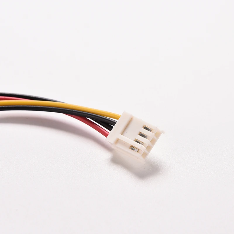

Alex_Erofeev Опубликовано 31 марта, 2019 Опубликовано 31 марта, 2019 А никто не прозванивал этот провод с 6-й пина разъема кнопки? А то может его не надо кусать, а достаточно просто переставить где-то в районе BCM? И не понял про какой разъем питания CD-ROM идет речь. Который "не sata питание cd" - это Molex, но он явно туда не влезет. Остается вариант - звуковой провод от CD-ROM (шаг 2.54 мм., такие еще в Arduino) или же питание для Floppy.

Alex_Erofeev Опубликовано 1 апреля, 2019 Опубликовано 1 апреля, 2019 12 часов назад, chernich сказал: Тот что в разъеме питания не sata-шного (айдёвого) сд-рома. Вот он, но это явно не то: Спойлер
chernich Опубликовано 1 апреля, 2019 Опубликовано 1 апреля, 2019 14 минут назад, Alex_Erofeev сказал: Вот он, но это явно не то: Показать контент Нет, там ещё плоскй есть, тоже на 4 контакта.
mad_zerling Опубликовано 1 апреля, 2019 Опубликовано 1 апреля, 2019 Скорее всего, речь по коннекторе для флоппи-дисковода. Вот там тонкие пины.
chernich Опубликовано 1 апреля, 2019 Опубликовано 1 апреля, 2019 4 минуты назад, chernich сказал: Нет, там ещё плоскй есть, тоже на 4 контакта. https://yandex.ru/search/touch/?text=разъем питания для дисковода 3.5&lr=213
Alex_Erofeev Опубликовано 1 апреля, 2019 Опубликовано 1 апреля, 2019 Я выше давал ссылку на питание Floppy, это он? Спойлер
chernich Опубликовано 1 апреля, 2019 Опубликовано 1 апреля, 2019 5 минут назад, Alex_Erofeev сказал: Я выше давал ссылку на питание Floppy, это он? Скрыть контент Дааааааа
Alex_Erofeev Опубликовано 1 апреля, 2019 Опубликовано 1 апреля, 2019 Спасибо! А то я уже заготовил все возможные разъемы о CD и от Floppy, чтобы потом не бегать к машине... )))
chernich Опубликовано 1 апреля, 2019 Опубликовано 1 апреля, 2019 1 минуту назад, Alex_Erofeev сказал: Спасибо! А то я уже заготовил все возможные разъемы о CD и от Floppy, чтобы потом не бегать к машине... ))) Я провод с этим пином изготовил заранее с запасом по длинне. А к отрезанному кусочку от разъема около кнопки подпаял на улице, благо 220в для паяльника есть сзади за подлокотником)))
Alex_Erofeev Опубликовано 2 апреля, 2019 Опубликовано 2 апреля, 2019 Пин от питания Floppy подошел отлично! Кнопку пока не купил, подключал к сигнализации, все работает. Спасибо!

Alex_Erofeev Опубликовано 2 июня, 2019 Опубликовано 2 июня, 2019 @dym88, может не той стороной вставлял? У меня проблем не возникло. Могу поискать оставшиеся пины с того же разъема, сравнишь со своим по фото.
Alex_Erofeev Опубликовано 3 июня, 2019 Опубликовано 3 июня, 2019 (изменено) В 01.06.2019 в 20:31, dym88 сказал: Почему он туда не лезет? Вот фото моего разъема, от которого брал пины: https://ibb.co/HDKkmLW https://ibb.co/S77vFqJ https://ibb.co/pdVhmLf https://ibb.co/XFhsp4f https://ibb.co/f2fBZxf На последнем фото стрелкой показано, что надо отогнуть на свое место язычок после изъятия пина из разъема. Может в этом язычке у тебя проблема? Изменено 3 июня, 2019 пользователем Alex_Erofeev
dym88 Опубликовано 4 июня, 2019 Опубликовано 4 июня, 2019 (изменено) В 03.06.2019 в 00:07, Alex_Erofeev сказал: @dym88, может не той стороной вставлял? У меня проблем не возникло. Могу поискать оставшиеся пины с того же разъема, сравнишь со своим по фото. Да если бы я знал, какой стороной вставлять)) пробовал в 2 положениях, в одном влезает больше, чем в другом, но все равно не лезет. Разъем такой же как на фото, точно, питания от флоппи. Язычок надо подогнуть, или отогнуть? Я отгибал, но он сам подгибался обратно, при попытке засунуть туда его... А у тебя он от руки туда встал? Или надо было чем то протолкнуть? Изменено 4 июня, 2019 пользователем dym88
Alex_Erofeev Опубликовано 4 июня, 2019 Опубликовано 4 июня, 2019 @dym88, сторону можно посмотреть по соседним родным пинам. Язычок приходится утапливать во время изъятия пина из разъема. Потом его надо немножко отогнуть - вернуть в исходное состояние, чтобы он опять держался. Помню, что пришлось чуть покачивать и потом язычок со щелчком встал на место.
dym88 Опубликовано 4 июня, 2019 Опубликовано 4 июня, 2019 3 часа назад, Alex_Erofeev сказал: @dym88, сторону можно посмотреть по соседним родным пинам. Язычок приходится утапливать во время изъятия пина из разъема. Потом его надо немножко отогнуть - вернуть в исходное состояние, чтобы он опять держался. Помню, что пришлось чуть покачивать и потом язычок со щелчком встал на место. Понятно, спасибо! Буду пытаться ещё)
