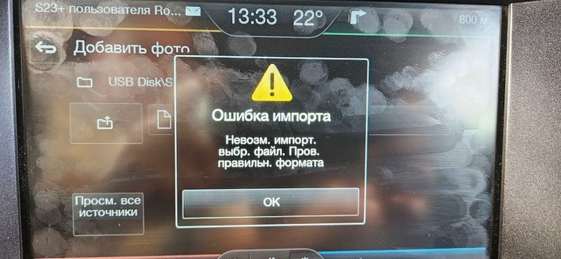

absorbers Опубликовано 1 ноября, 2023 Опубликовано 1 ноября, 2023 В 03.02.2022 в 08:37, Don Maestro сказал: Всем привет! Пытаюсь заставить работать штатную навигацию в мондео 2015. Синк установлен 3.10, но система не позволяет загрузить файл NaviPatch.png. Пишет "ошибка импорта". В системе сейчас установлен Ситигид, видимо, это сделал предыдущий владелец. Но мне бы хотелось именно штатную навигацию. Подскажите, как же исправить ошибку? та же проблема при попытке установки патча через изображение пишет ошибка импорта. хотя до этого устанавливал приложения. теперь ни новые скрипты, ни те же что и в прошлый раз не работают - ошибка импорта и все тут. Удалось как-то решить?
