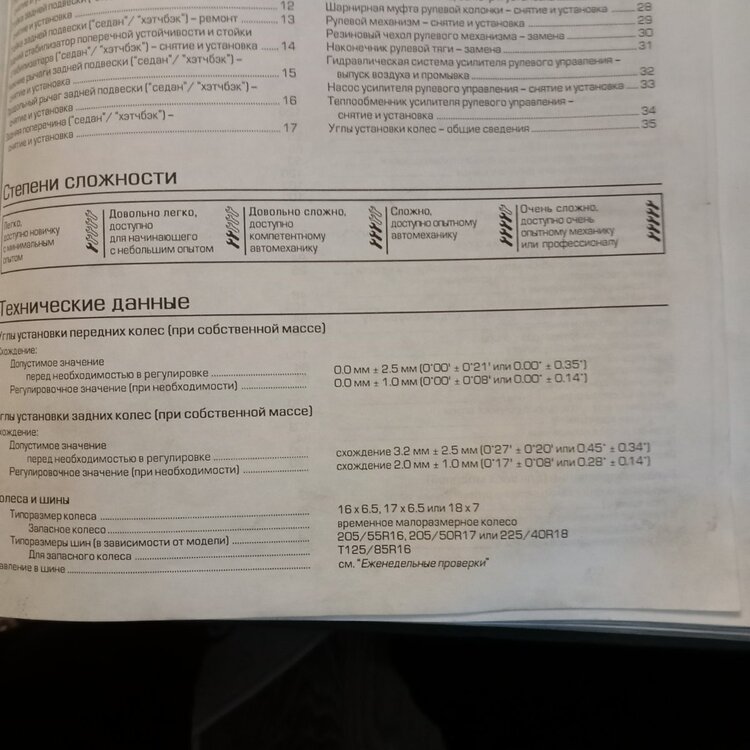

Уважаемые Форумчане. Подскажите пожалуйста, где взять заводские параметры углов установки развала, схождения, кастера? На разных СТО разные данные...

У нас развал не регулируется. Регулируется только схождение.16339189984518600806672802547884.thumb.jpg.70a66f622c1fc934d88298868abcd3d5.jpg

Спасибо большое! А что это за литература? За развал понятно. Просто по идее должны быть углы которые допустимы по развалу.

За развал отвечает. Стойка, кулак, шаровая, рычаг, сайлентблоки, подрамник ну и салон. Развал делается на заводе.
