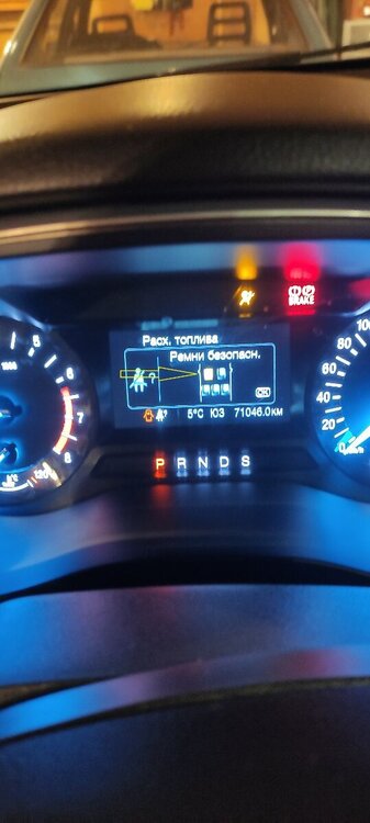

Доброго времени суток!
Контр.зад.ремн. неисправен
Нужен сервис
Кто сталкивался? Что делать? Задний правый.

У меня горит, причем иногда пропадает. От чего зависит не понимаю. Передернул все фишки сзади, не помогло.
В сам замок не полез, лень и холодно. Взял у электрика очиститель контактов Контакт 60, брызнул в замок, побрызгал в фишки под сиденьем, в фишку на замке (на фото) и через два часа беременный мужик пропал! Второй день, ошибки нет!
На четвёртый день опять вылезла ошибка. Придётся разбирать.
