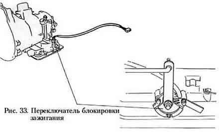

Переключатель блокировки зажигания (inhibitor switch)
Переключатель блокировки зажигания (рис. 33) механически связан с рычагом переключения передач и является частью электрической цепи включения стартера двигателя автомобиля. В целях безопасности он препятствует запуску стартера и, соответственно, двигателя, когда рычаг переключения передач не стоит в положении Р (паркинг) или N (нейтраль). Данный переключатель также используется для включения задних фонарей автомобиля, свидетельствующих о его торможении.
переключатель блокировки зажигания
