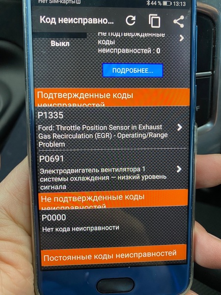

Коля47 Опубликовано 17 декабря, 2022 Поделиться Опубликовано 17 декабря, 2022 (изменено) Добрый вечер подскажите пожалуйста что с этой ошибкой делать? Р1335 Куда лезть? Клапан ЕГР почистить? Машина работает и ездит без изменений Мондео 4 1.8 дизель 125 лс Изменено 17 декабря, 2022 пользователем Коля47 0 Цитата Ссылка на комментарий Поделиться на другие сайты Поделиться
