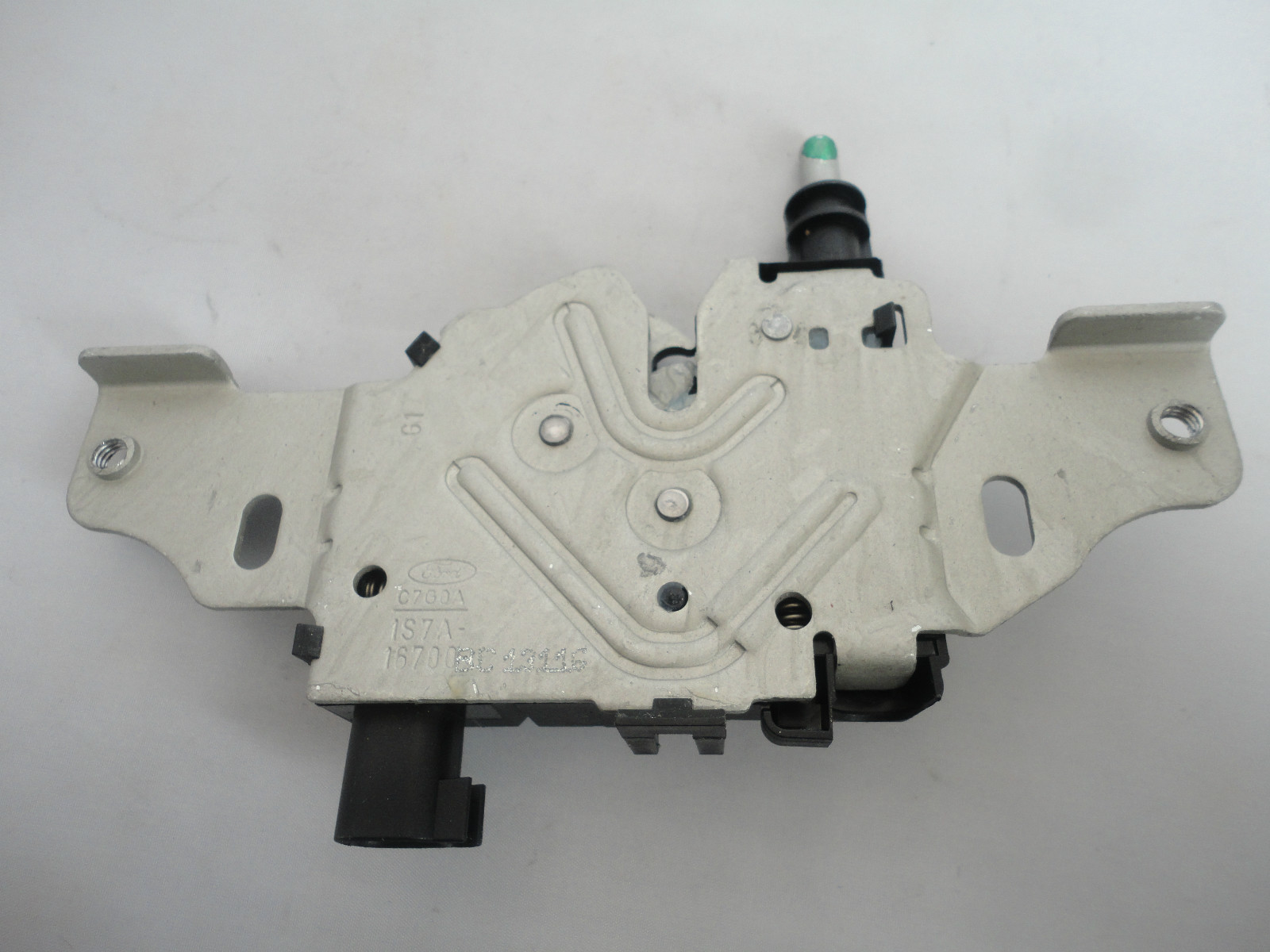

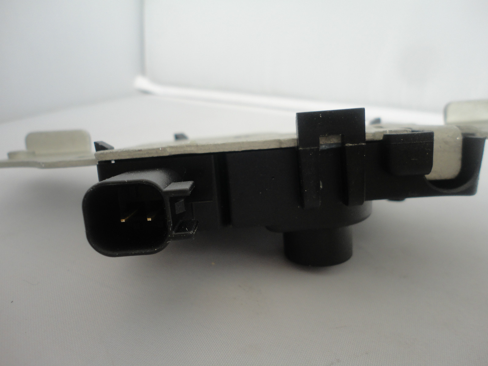

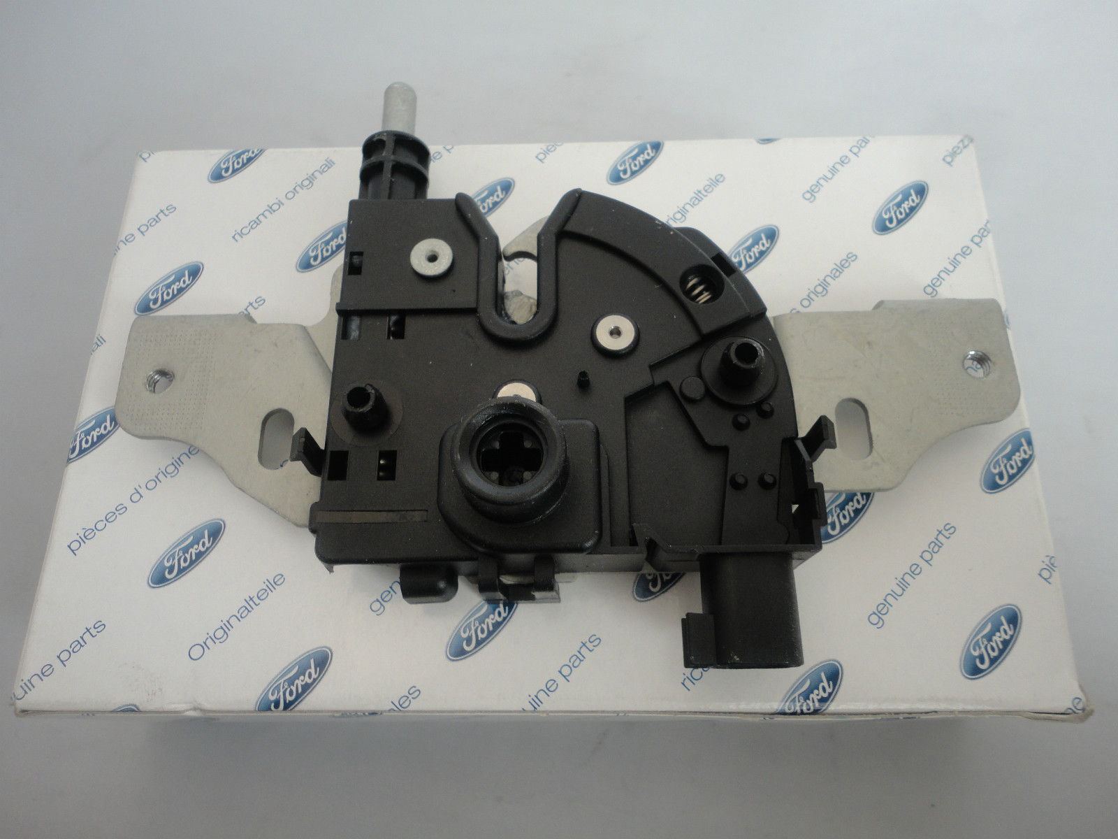

alex1975 Опубликовано 4 декабря, 2015 Поделиться Опубликовано 4 декабря, 2015 Штатная сигналка очень редко идёт по заводу. Вот так выглядит замок капота с датчиком под сигналку 0 Цитата Ссылка на комментарий Поделиться на другие сайты Поделиться
tanliz Опубликовано 5 декабря, 2015 Поделиться Опубликовано 5 декабря, 2015 (изменено) Вот так выглядит замок капота с датчиком под сигналку Хочешь сказать,если у меня есть этот разъем,то должна быть и сигналка? Недавно на форуме выяснили, что и ГЕМ должен быть соответствующий. Изменено 5 декабря, 2015 пользователем tanliz 0 Цитата Ссылка на комментарий Поделиться на другие сайты Поделиться
Жиша Опубликовано 6 декабря, 2015 Поделиться Опубликовано 6 декабря, 2015 (изменено) ,то должна быть и сигналка? На хэтч и седанах, гуделка штатной сигналки стоит за шумкой в багажнике на левом борту.Загляни. Где на универс.- не знаю. Можно ещё и так. Закрыть двери кнопкой ключа, а татем открывать дверь ключом для зажигания через отверстие в наружной ручке водительской двери. Должна сработать гуделка (если не отсоединена от бортовой сети). У моего ФМ штатная гуделка есть и именно таким способом я её обнаружил. Удачи. Изменено 6 декабря, 2015 пользователем Жиша 0 Цитата Ссылка на комментарий Поделиться на другие сайты Поделиться
Йожык Опубликовано 6 декабря, 2015 Поделиться Опубликовано 6 декабря, 2015 Хочешь сказать,если у меня есть этот разъем,то должна быть и сигналка? Недавно на форуме выяснили, что и ГЕМ должен быть соответствующий. у меня замок точно такой как на фото, но внутри разъема нет контактов 0 Цитата Ссылка на комментарий Поделиться на другие сайты Поделиться
