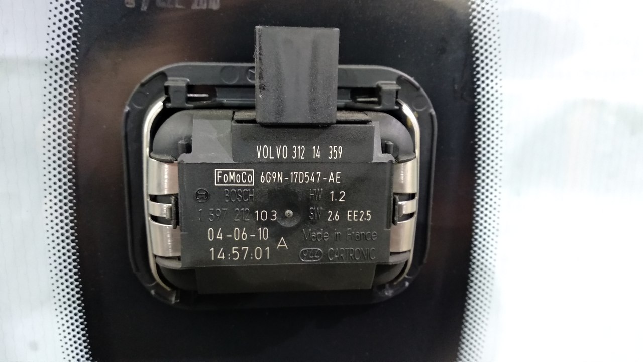

Для начала, датчик света находится на лобовом стекле, там же где и датчик дождя (ровно по середине, напоминает выпуклые светодиоды).
Если Вас не устраивает, что ближний свет фар загорается когда уже слишком темно, то можно снять данный датчик и проложить черную бумажку между датчиком света и силиконовой ризинкой.
Мне же надо было сделать что бы в автоматическом режиме, всегда горел ближний свет фар, так называемый скандинавский вариант. У диллера божились что они припомощи диагностического прибора это сделать не могут.
В связи с этим я взял красочку (черную, которую использовал для подтомпонивания сколов, маркер не подходит.) закрасил центральное окошко на селиконовой прокладке и на всякий случай подложил черную бумажку. Теперь на датчике полная темнота и при включении зажигания всегда загораются фары ближнего света. На датчик дождя данная операция никак не повлияло, все работает отлично.
Да еще, кода снимаете датчик дождя там два рзьема.
1.Большой твечает за датчик дождя, если его отсоединить, в автоматическом режиме дворники будут все время работать, скорость можно будет регулировать колесиком.
2.Отвечает если я не ошибаюсь (маленький белый) отвечает за датчик света, думаю можно при помощи перемычек добиться тогоже результата, что я добился при помощи коаски.
Как то так. А еще, если подкладывать только бумажки, в тени все будет ок, но на ярком солнче (когда светит прямо в стекло) датчик всераво видел свет.

1.Большой твечает за датчик дождя, если его отсоединить, в автоматическом режиме дворники будут все время работать, скорость можно будет регулировать колесиком. 2.Отвечает если я не ошибаюсь (маленький белый) отвечает за датчик света
1. Датчик Дождя и Датчик Света находятся на одной детали! Датчик света в центре, датчик дождя вокруг него! Подключается большим штекером (зелёный)
2. Белый штекер (маленький) подключает зеркало заднего вида с автозатемнением!
