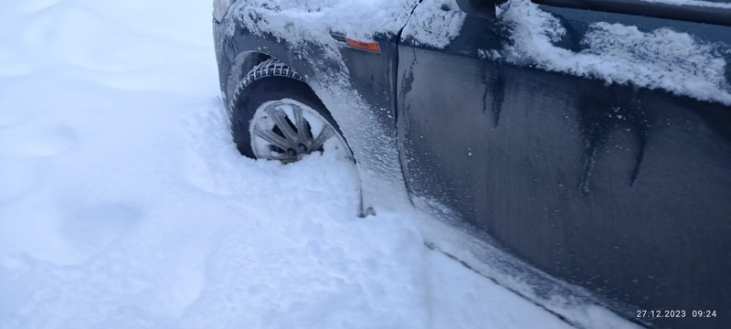

Megabyte Опубликовано 31 октября, 2019 Поделиться Опубликовано 31 октября, 2019 31 минуту назад, Chip&dail сказал: Сейчас от любителей внешнего вида тапки полетят. ))) Но нам не страшен серый волк, когда передвигаемся с самоблокирующимся дифом в коробке. ))) Скрыть содержимое По моему вполне гармонично смотрятся. Спасибо! Я единственно только на стальные штамповки буду ставить, вопрос внешнего вида придется пластиковыми накладками решать 0 Цитата Ссылка на комментарий Поделиться на другие сайты Поделиться

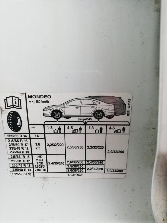

Vetal2016 Опубликовано 15 октября, 2021 Поделиться Опубликовано 15 октября, 2021 Всем доброго времени суток. Прошу совета по вопросу типоразмера шин на 4 mondeo (рестайлинг 2.3.) В шапке темы данного форума указано «235\45 R17 (225\50, 215/55 многие ставят и довольны)» Но на 17 радиус штатно идет резина 215.50 (о чем сообщает наклейка в арке двери) С прошлой зимы у меня есть новая пара шин goodyear ultra grip ice 2 225 50 r17 Хочу докупить еще пару покрышек и вот в чем вопрос: 1. В чем будет выражаться разница если поставить на 17 ый радиус на зиму для Питера типоразмеры 225/50 или 225/55 ? ( цена на одну и туже модель разная, а в чем смысл не понимаю). 2. Можно ли ставить на разные оси разные типоразмеры ? Например на заднюю 225/50, а на переднею 225/55 или надо наоборот?! 3. Можно ли ставить на одну ось липучку, а на вторую шипы? ( если можно, то шипы наверно на переднею ось?)- Смысл в том, что я 80 % езжу по Питеру, тут обычно чистят КАД , но т.к. появилась необходимость выезжать еще по трасе в пригород -Зеленогорск, но т.к. пара новых липучек у меня уже есть , то думаю стоит ли скомбинировать). Всем спасибо! 0 Цитата Ссылка на комментарий Поделиться на другие сайты Поделиться
hd2 Опубликовано 16 октября, 2021 Поделиться Опубликовано 16 октября, 2021 15 часов назад, Vetal2016 сказал: 2. Можно ли ставить на разные оси разные типоразмеры ? Например на заднюю 225/50, а на переднею 225/55 или надо наоборот?! в теории может начать выбивать ошибку по АБС, если колёса будут достаточно сильно отличаться по длине окружности. в остальном будет глупо выглядеть со стороны при любом варианте. 16 часов назад, Vetal2016 сказал: 3. Можно ли ставить на одну ось липучку, а на вторую шипы? ( если можно, то шипы наверно на переднею ось?)- Смысл в том, что я 80 % езжу по Питеру, тут обычно чистят КАД , но т.к. появилась необходимость выезжать еще по трасе в пригород -Зеленогорск, но т.к. пара новых липучек у меня уже есть , то думаю стоит ли скомбинировать). очень не рекомендуется ставить разные по характеру сцепления колёса. но если вариантов нет, то тогда основное правило по безопасности: колёса с ЛУЧШИМ сцеплением с дорогой ставятся на ЗАДНЮЮ ось. независимо от привода. 0 Цитата Ссылка на комментарий Поделиться на другие сайты Поделиться
