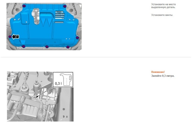

На драйве обнаружил интересную заметку о процедуре замена масла в Powershift на вольво. Суть в том, что после выставления уровня масла надо еще залить дополнительно 300 мл масла. Кто-нибудь в курсе, есть ли аналогичные рекомендации у Форда?
