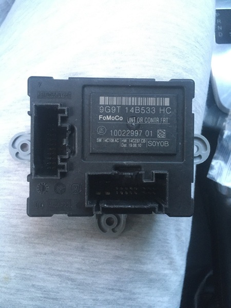

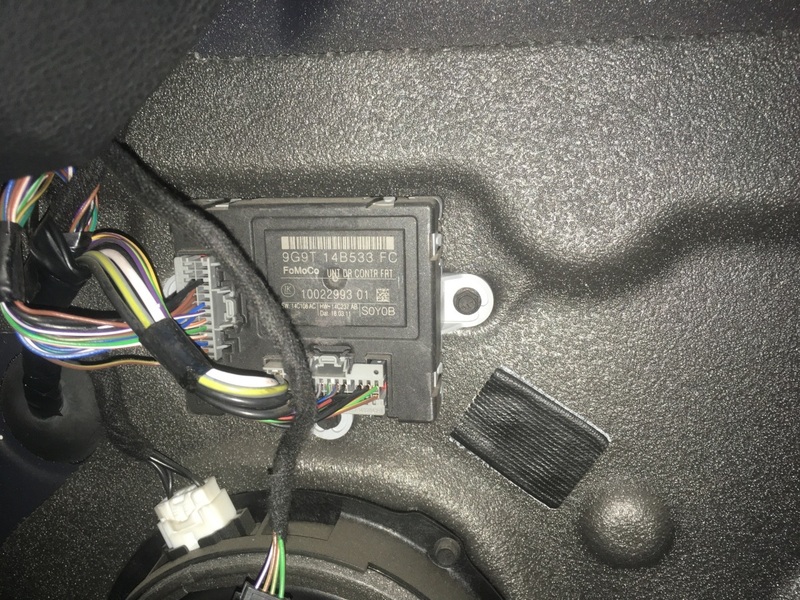

Saban Опубликовано 27 июня, 2022 Поделиться Опубликовано 27 июня, 2022 Приветствую всех! Хочу зеркала с функцией памяти положения для своего рестайла Мондео 4. Зеркала нашел, а блоки комфорта не смог найти от Мондео. Приобрел блоки кофмфорта дверей для с кодировкой 9G9T-14B533-HC и 9G9T-14B543-CC от Volvo XC60. У меня стоит такой в правой Попробовал накинуть на свою пассажирскую дверь и не сработало. Стекло и зеркало не реагируют на команды. Знающие товарищи можно ли прошить блоки VOLVO прошивкой от мондео и как это делать? Один из советов: говорят, что нужно менять все модули, чтобы не было проблем. 0 Цитата Ссылка на комментарий Поделиться на другие сайты Поделиться
