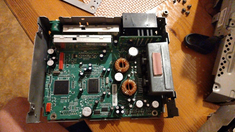

Расскажу как чистил линзу CD-привода Denso:
Так как ключей для снятия головы у меня нет - то вырезал по шаблону из заглушек от системника. Не долго повозился и голова в руках.
Да, кстати перед этим всем - не забудьте извлечь диск штатно! Иначе его проблематично вытащить будет!!!
Пошел домой - разобрал. Снял отдельно CD-привод и стал его разбирать. Снял верхнюю крышку - там увидел сам механизм на пружинных подвесах. Он вытаскивается из корпуса, нужно только отстегнуть шлейф сбоку.
И вот тут я долго думал как же мне к линзе подобраться - вертел со всех сторон. Потом понял что верхняя часть которая поджимает сам диск - на пружине. Я ее отогнул вверх и открылся вид на линзу.
Несколько неудобно конечно, но ватной палочкой подлезть можно. Спирта не было - взял водки и начал протирать все до чего достану. Линза сама тоже на пружине.
Я думал там все в сантиметровом слое пыли и из-за этого не читается - а по факту пыли даже и не видно, видимо микрочастицы какие-то. Больше пилы было не плате.
Заодно протер весь механизм загрузки-выгрузки диска и саму плату чтобы больше туда не лазить :-)
После поставил все обратно и все завелось!!! Диски MP3 читаются на ура!!!
