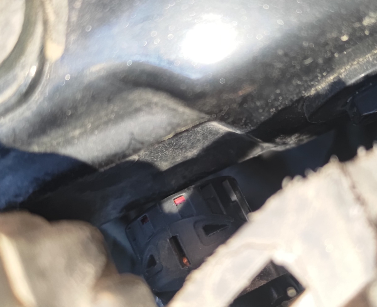

twik Опубликовано 29 августа, 2019 Поделиться Опубликовано 29 августа, 2019 7 часов назад, Pincky сказал: Лампы 2008 года Ну, конечно, может быть всё, но не думаю. https://www.drive2.ru/l/5938764/ 0 Цитата Ссылка на комментарий Поделиться на другие сайты Поделиться
Pincky Опубликовано 30 августа, 2019 Поделиться Опубликовано 30 августа, 2019 14 часов назад, twik сказал: Ну, конечно, может быть всё, но не думаю. https://www.drive2.ru/l/5938764/ Ну учитывая, что света нет вообще и линзы до сих пор родные, т.е. предыдущий хозяин за 6 лет сменить их не удосужился, ожидаю что угодно. На второй лампе пятном краски ляпнуто каким-то прямо на дате, не знаю зачем, не разобрать 0 Цитата Ссылка на комментарий Поделиться на другие сайты Поделиться
