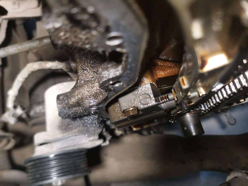

Тимур Хабибулин Опубликовано 26 мая, 2021 Поделиться Опубликовано 26 мая, 2021 Доброе утро, ребят нужен совет, как узнать под замену цепь или нет, натяжитель на 4 зубце? Заранее благодарю 0 Цитата Ссылка на комментарий Поделиться на другие сайты Поделиться
Dreamart Опубликовано 26 мая, 2021 Поделиться Опубликовано 26 мая, 2021 @Тимур Хабибулин Ещё столько же проедет @Тимур Хабибулин а чего залезли туда? 0 Цитата Ссылка на комментарий Поделиться на другие сайты Поделиться
