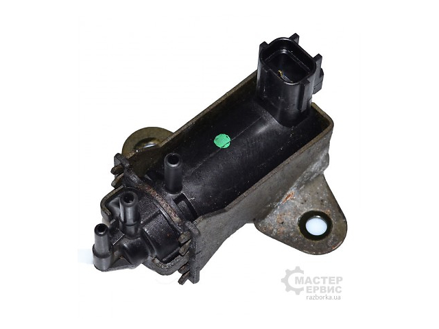

В клапане есть мембранка. Она вырабатывается.
klapan-upravlenyya-turbynoy-2-2-tdci-fo-
