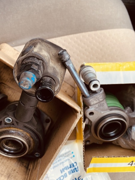

  • 4 недели спустя...
Мондео 4 2.0 145 МКПП владею с 50ткм 2017 год
160ткм. начинает стучать маховик
225ткм. умирает сцепление
на замену идут:
1. Маховик  5S6G6K390BA фокус 2 1.8 - отдаю токарю снимает 0,5мм 2800₽ маховик и Токарка 1200₽ = 4000₽
2. болты родные едут токарю - укорачивает 10мм 300₽
3. Стартер ERA 220370 (фокус 2 В5/IB5 1366473/1478129) 9700₽
4. Корзина+диск сцепления krafttech W0122009 (транзит коннект 4591570) 8400₽
5. Выжимной фокус 2 ford 1472108/1590999 6300₽
6. Проставка под выжимной с болтами и сальником на Авито https://www.avito.ru/penza/zapchasti_i_aksessuary/prostavka_dlya_odnomassovogo_mahovika_mtx75_ford_3444021516?utm_campaign=native&utm_medium=item_page_ios&utm_source=soc_sharing  2700₽
Итого 31400₽ и работы 8000₽
Все работает, педаль легкая, имеет по ощущениям такой ход - легкая, по середине чуть тяжелее и дальше опять легче. Недавно ездил на фв мультивен там небольшой пробег и сцепление родное работает так-же, больше не с чем сравнить.
Во время установки не понравился такой момент - диск сцепления на первичном валу сидел с небольшим люфтом, ожидал что он плотно должен сидеть.
Касательно стартера, при замерах в сервисе стартер должен был расположится на 4мм ближе к коленвалу. В итоге прижался только на 3мм. Возможно что  сделал ошибку так как мерил относительно внутренних частей зубцов. Сейчас раз на раз (1 раз из 5) уже после того как машина завелась и втягивающее убирает шестерню издается неприятный звон/скрежет.
Сразу после сервиса сцепление схватывало прямо в самом полу и очень резко, еще до среднего более жесткого участка.
После 100км (живу за городом, из них 60км трасса и 40 пробки) сцепление по ощущением стало схватывать уже в районе середины где жесткий участок при нажатии.
еще после 200км в том же соотношении город трасса, сцепление уже схватывает выше середины, как раз где педаль начинает идти мягче.
На текущий момент с замены проехал около 600км., все это время при не очень аккуратной работе сцеплением и необходимости резко ускориться начинается запах жженого сцепления, не сильный но он есть.
В итоге нахожусь почти в панике, так как еще в сервисе сказали, тебе бы до следующей замены масла на этом доехать…
Подскажите насколько приемлема такая работа нового сцепления, может притирка или еще что то, может конечно и нога привыкает, но из сервиса однозначно схватывало почти сразу в полу... Очень смущает столь быстрый подьем педали до места схватывания.
