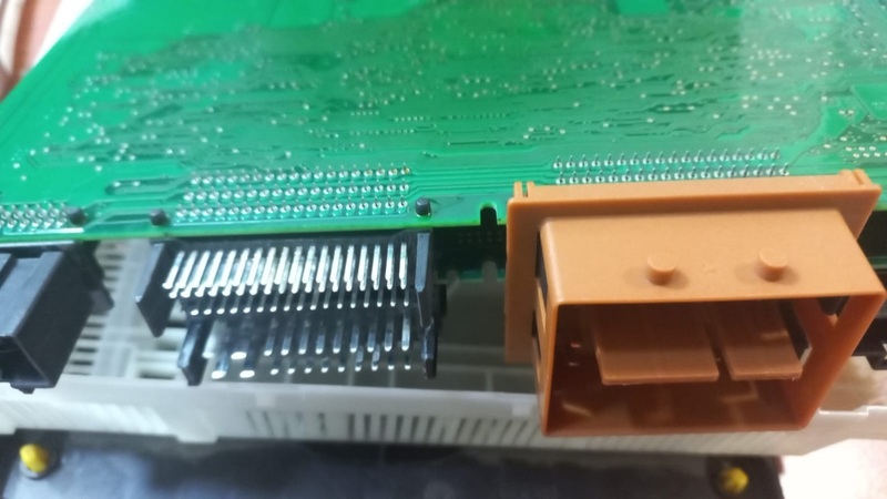

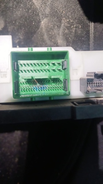

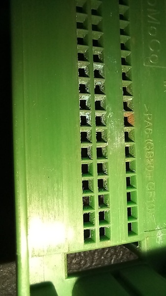

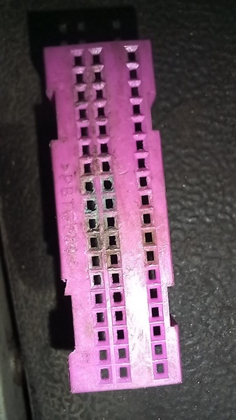

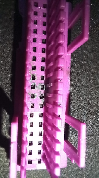

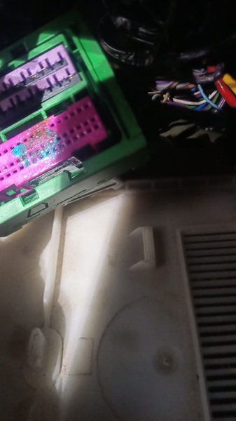

чечен Опубликовано 1 января, 2020 Поделиться Опубликовано 1 января, 2020 С Новым Годом!!! По теме 99% помогает пропайка разъема на панели приборов. 0 Цитата Ссылка на комментарий Поделиться на другие сайты Поделиться
