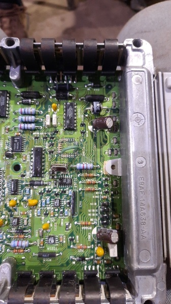

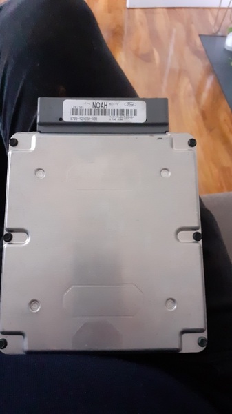

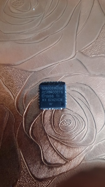

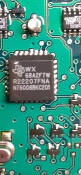

В данной теме хочу собрать номера блоков в которых можно "вырезать" иммобилайзер. Кто-то если будет разбирать свой эбу и увидит что стоит такая микра пожалуйста пишите в этой теме (очень желательно с фото), будем собирать базу данных блоков с возможностью удаления иммобилайзера. Эти блоки в основном EEC4 со встроенным иммо, а так-же EEC5 с силивером. После 98года скорее всего стоят другие микрухи.
97bb-12a650-acb 2л, мкпп, егр, кондёр.(owls) Иммо удалён -авто заводится
97bb-12a650-bab Иммо удалён- авто заводится
98bb-12a650-bba 1,8л (rka ) (NETS) Иммо удалён- авто заводится
97bb-12a650-aab 1.8л ,егр, мкпп (MOCK) (ВОЗМОЖНО 1.6) Иммо удалён- авто заводится
98bb-12f650-bea 1.6л мкпп кондёр Иммо удалён- авто заводится
95BB-12A650-JB 1.8 мкпп кондёр (SEAL) Иммо удалён- авто заводится
97bb-12a650-BCA 2.0 механика (OUCH) Иммо удалён- авто заводится
97ВВ-12А650-АВВ 1.8 (NOAH) Иммо удалён- авто заводится
98BB-12A650-BAA 1.6 МКПП 98 г.в. Иммо удалён- авто заводится
мкпп 97гв 1.8i 16v zetec

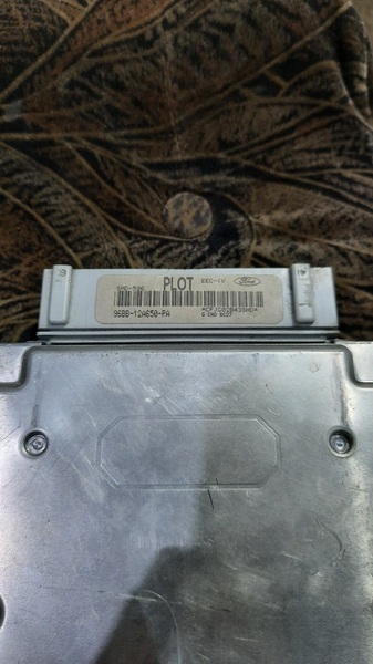

Доброго времени суток.фм1 95г 1.8 zetec акпп eec4 95BB-12A650-PA. Рассыпалась колба иммо хотел отключить иммо припоял перемычку как положено на эбу но у меня стоит еще дополнительный блок между сидениями в тонеле там такая же микруха припоял перемычку так же. Стартер закрутил искра появилась лампа на часах тухнет как положено но не работает бензонасос и не работают форсунки. При подаче напряжения на бензонасос он качает.Вентилятор начинает крутить сразу как включаешь зажигание. Подскажите может кто сталкивался с такой проблемой.

1 вентилятор если крутит, то это аварийный режим.
2 на еес5 мне не удалось победить иммобилайзер с выносным блоком, нисмотря на то, что там стоит такая-де микросхема, но на скорпио его уже побеждали
