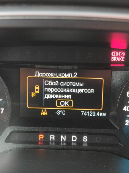

Доброго времени суток. Нашёл умельца в своём городе и с помощью программы UCDS получилось активировать круиз контроль на Тренде. С помощью FORSCANa не получалось. Делали всё исходя из описания тут: https://wiki.ucdsys.ru/doku.php?id=mondeo_5:m5cruise. LIM работает. Единственное но: выставили какой-то лишний параметр. Теперь при запуске автомобиля выскакивает сообщение на приборной панели "Сбой системы пересекающегося движения" и пропал компас. Видимо будем еще экспериментировать.
Это вы активировали систему мониторинга о перпендикулярном движении при езде задним ходом. Она работает по боковым радарам бампера, если у вас есть мониторинг слепых зон.

18 минут назад, chernich сказал:
Понятно. Спасибо за ответ.
Мониторинга слепых зон нет.
Так вопрос в том, что мне непонятно какой я параметр изменил, что у меня теперь это предупреждение появилось.
