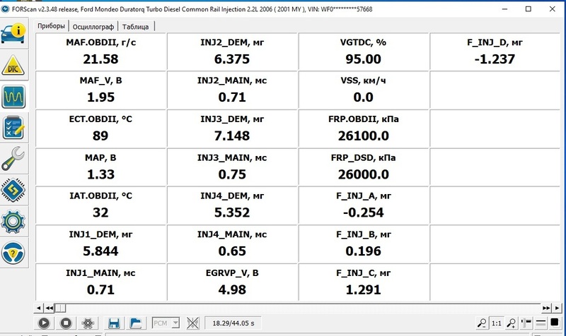

Мондео 3, 2006 год, 2,2 дизель (турба с актуатором, электронный егр, все дела...).
Владею 5 лет уже... Пару месяцев назад заметил, что пропала динамика в разгоне... Вроде едет, но не так, как раньше... Думал привык, но когда на светофоре не смог наказать очередного БМВиста, задумался...
Диагностика форсканом показала только по егр ошибки (р0401, р0409, р0403), он кстати заглушен, но не отшит, все руки не доходят...
Опрессовка впуска тоже проведена. Все держит норм, утечек нету, не знаю куда дальше смотреть.
Буду рад подсказкам и дельным советам. Заранее спасибо.
Фото диагностики форскана по форсункам, маф и турбе прилагаю... Может в них проблема?
